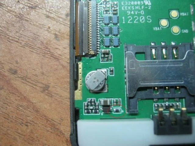

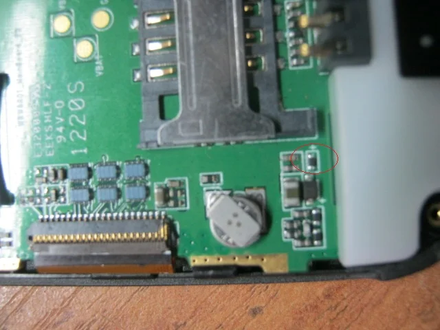

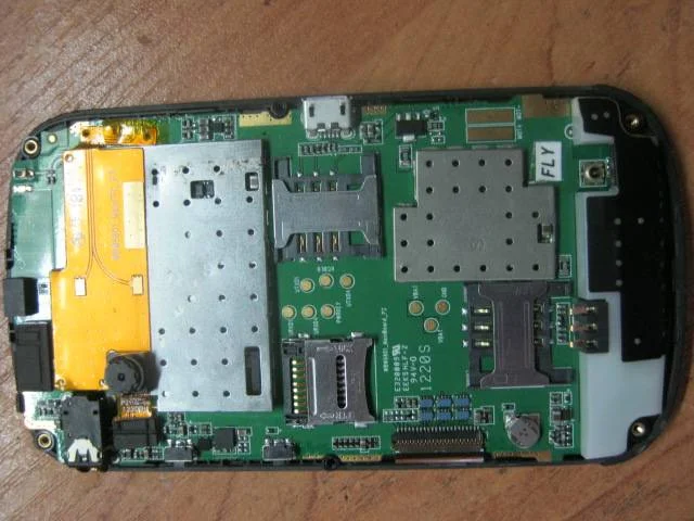

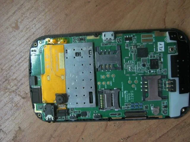

Всем привет такая проблема с fly IQ235 друг отдал такой телефон говорит включался потом долго лежал перестал включаться посмотрел батарейку она полностью севшая зарядника с таким разъёмом небыло хотел включить от своего аккамулятора но перепутал + и -сгорел резистор один а может даже и не резистор теперь даже на зарядник не реагирует помогите что делать?мастерских у нас в городе нету,один мужик занимался ремонтом но в том году уехал в другой город,и ещё оторваны пластинки я понял они играют роль радиатора обязательны ли они?на одной фотке эта пластинка стоит на другой нету

блин забыл отметить какой резистор ну вообщем вот он за качество не ругайте линзы нету

Надо либо схему искать, либо телефон такой же... Как иначе узнать?
Как вариант, отдать в сервис, там конечно денюжку возьмут, но починят.
Походу это не резистор а конденсатор, а может быть и диод, хотя точно тут не скажешь, судя по плюсу рядом с деталькой это что то полярное:D Пластинка играет в основном роль не радиатора а роль экрана чтоб чувствителья к электромагнитным помехам электроника не была такой чувствительной:D Что тут скажешь, надо искать схему/мануал и смотреть там.

так я не в норильске живу а в никольске пензенская область 58 регион,а без пластинке можно его включить или он не включится?и чем отпаять этот элемент если нету пальной станции и фена
помогите найти мануал ато никак не найду,нашёл только полностью описание что где да как а схемы нету(((
Извини, неправильно прочитал:D Поидее включить можно. Но скорее всего не включится, так как если неправильно подключили аккумулятор то сгорело что то после него. Можно отпаять обычным паяльником с очень тонким жалом. Можно на обычный паяльник намотать толстой остро заточенной медной проволоки.
Вот схема. Нашёл по первой же ссылке в гугле:D
я её скачивал чем открыть этот файл?
и ещё как узнать что это за элемент?
Первый файл вордом, остальные адоб ридером или любой другой программой для просмотра PDF. Ищешь рисунок всей платы, смотришь там по расположению детальки её название, дальше рыщешь по схемам:D
