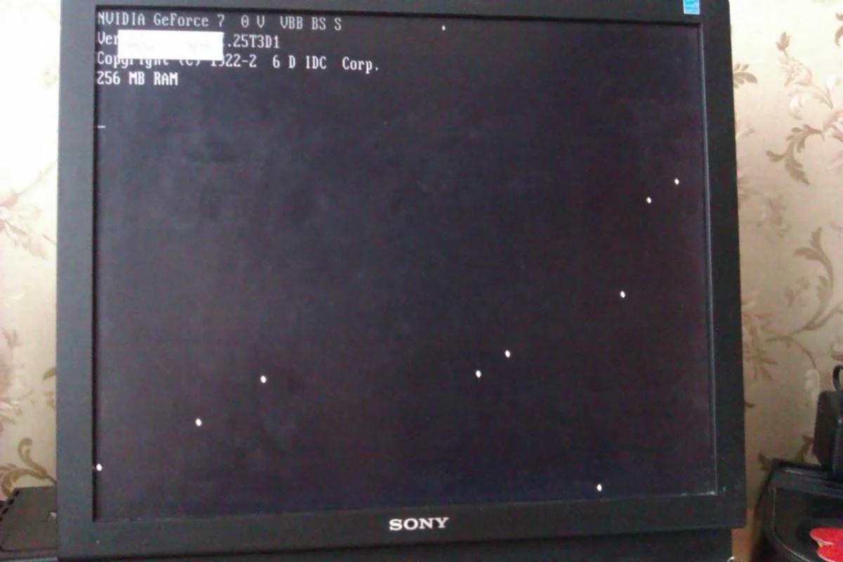

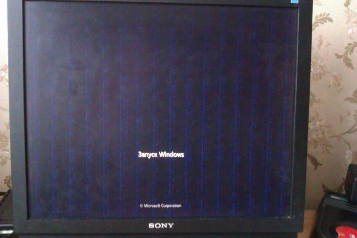

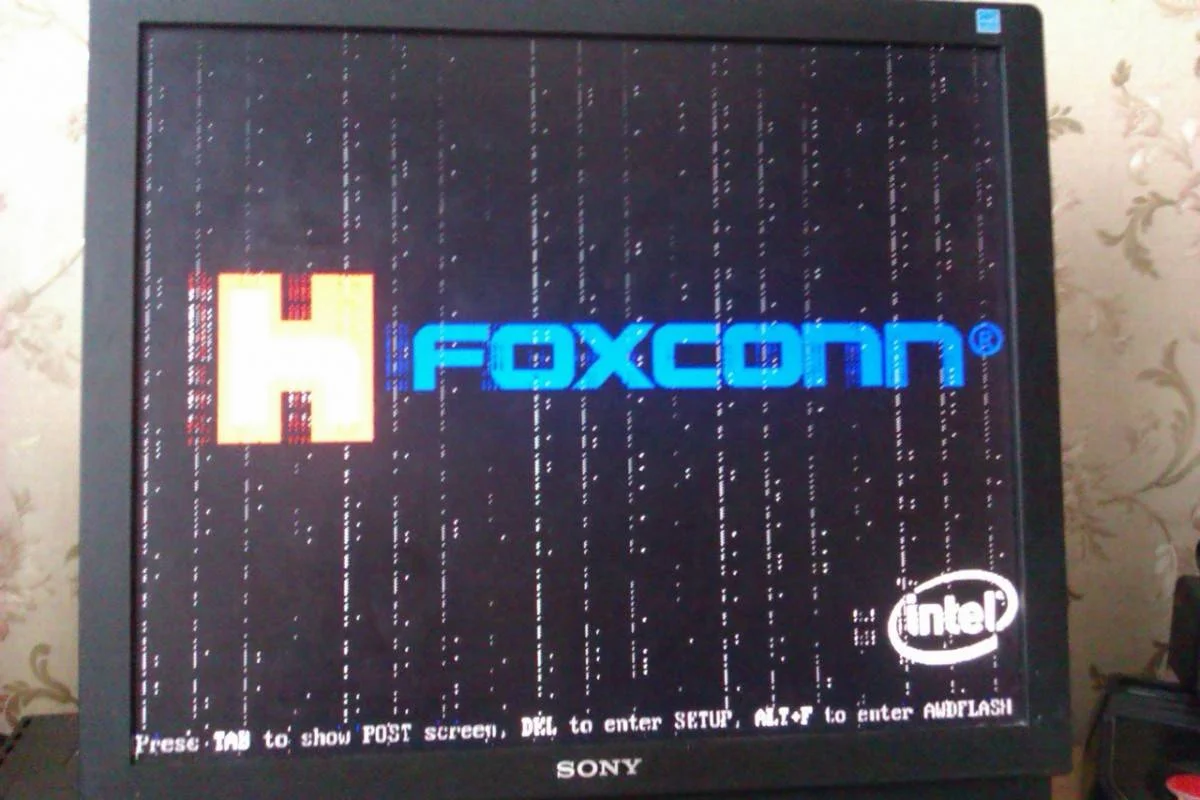

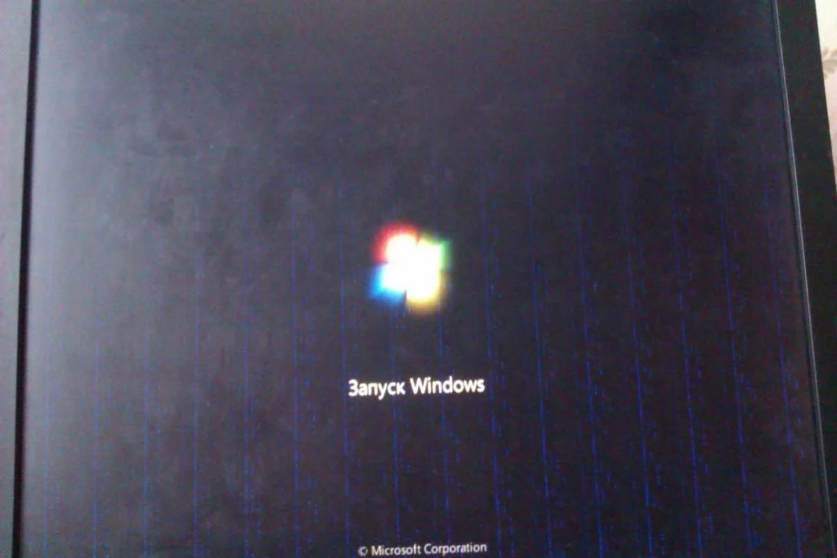

Проблема такова. Сегодня, пока я был на учебе, брат играл в танки и вдруг монитор погас. При этом, как сказал брат, на дисплее появились помехи в момент выключения. Я пришел домой, отправил комп в ресет, на дисплее ничего не появилось. я не долго думая вытащил видеокарту, воткнул монитор в стандартное видео и теперь ломаю голову над проблемой, что могло случится?
От перегрева мог сгореть видео процессор! Достаньте карту и посмотрите нет ли вздувшихся (лопнувших) конденсаторов, покрутите куллер если нормально крутится, то вставляйте карту в комп и включайте если плохо крутится нужно смазывать! После включения(если заработает) меряйте температуру программами или "пальцем к радиатору карты" и пишите результат!
карточка сейчас лежит передомной. Кулер крутится легко, вздутых кондеров нету. Щас попробую засунуть ее в комп и проверить крутится или нет кулер на ней
Протри контакты видюхи стёркой
Контакты еще не протирал. Воткнул ее в разъем, и в нее воткнул сразу 2 кабеля CRT и DVI. Сигнал пошел по CRT кабелю и на экране появилось множество артефактов. Windows вообще отказалась грузиться, когда видюха находится в гнезде. Win 7 вылетает в бсод, а Win XP просто не грузится, висит 1 черный экран
Вот фотографии артефактов

ОТвал GPU такое явление называется, замена чипа,либо прогрев(что временная мера) Так как скорее всего отвал не подложки от основной платы, а самого ядра от подложки. Прогревается на станции с активным флюсом до оплавления шариков-контатов.
Имхо- меняйте ее.
