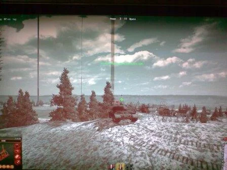

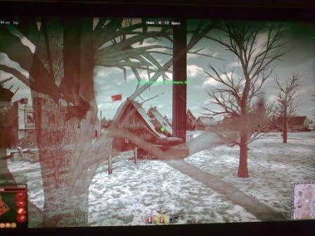

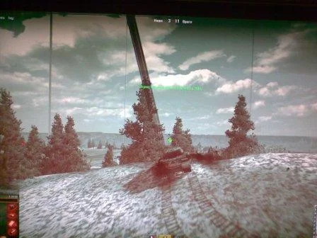

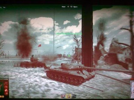

всё было нормально,иногда появлялись артефакты в играх,но после обновления directX всё приходило в порядок.Но сейчас ничего не помогает,directX новый,дрова разные пробовал,видюху прочистил от пыли.Что это может быть? проц АМД 925// мать гигибайт785// видео АТИ4890 1Ггб//оп.память 4Ггб // ОС виндос ХР сп3// температуры такие-же как были раньше,когда ещё не было этих дефектов графики в играх. на фото эти полоски постоянно моргают,исчезают и появляются новые иногда большие иногда маленькие

Память на видеокарте дохнет скорее всего. Попробуйте с другой картой прогнатся
кстати на прошлом компе с этим-же windows у меня такая-же проблема была. windowsXP настоящий
На всех играх такие проблемы?
у меня сейчас 3 игры. на одной больше на другой меньше
видеокарту как-нибудь можно протестировать?
отвал ГПУ или кабель битый
FurMarkом проверял, артефакты тоже были((( значит что??? карту менять???
Да,снимите скриншот и несите видеокарту в сервис:tehnari_ru_127:
