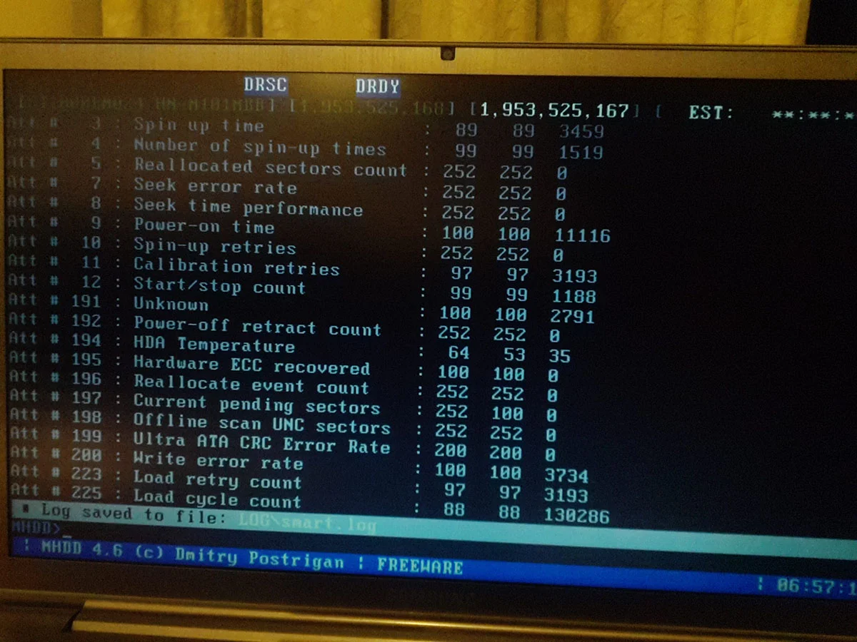

у меня ноутбук Самсунг, NP700Z5A-S0AUS, все 2 года там исправно работал один единственный винт
ST1000LM024 HN-M101MBB, который я вообще не трогал и ничего не менял.
(скрин 0)

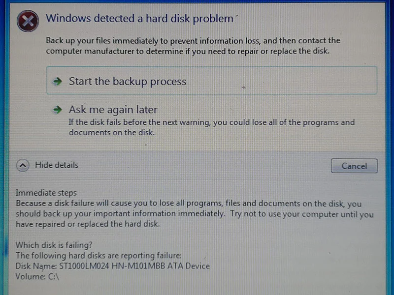

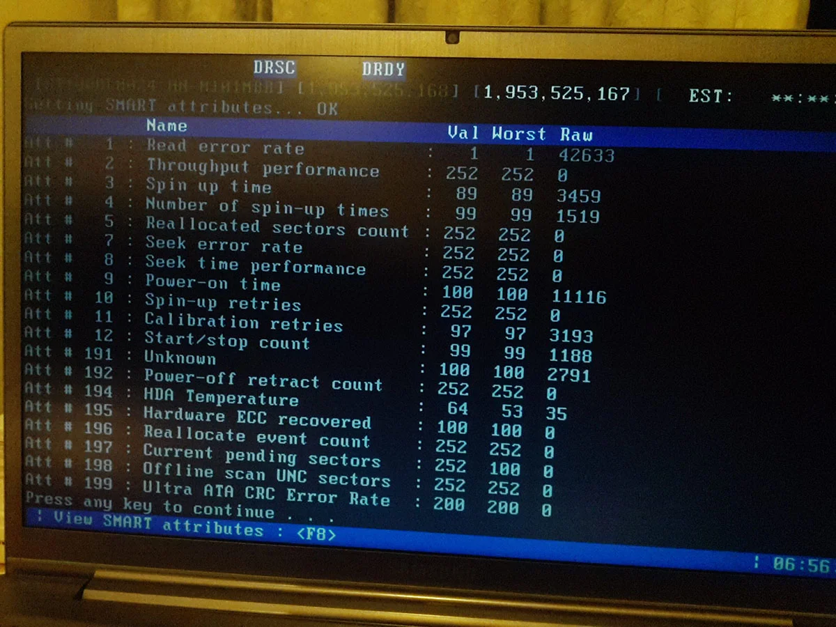

Проблемы начались с того, что в какой-то момент стало выскакивать раз в полчаса сообщение (скрин 1)

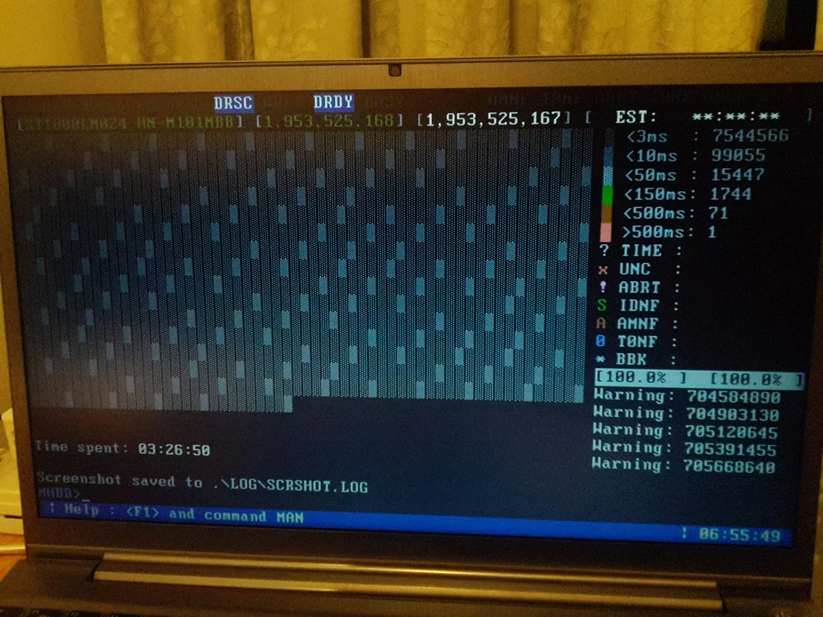

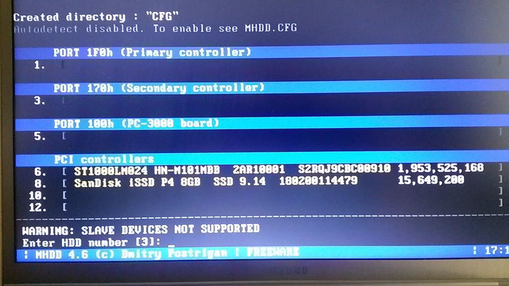

Загрузился через MHDD, прогнал SCAN, вроде все ок.(скрины 2-5)
Далее сделал ERASE и стал пытаться поставить винду.

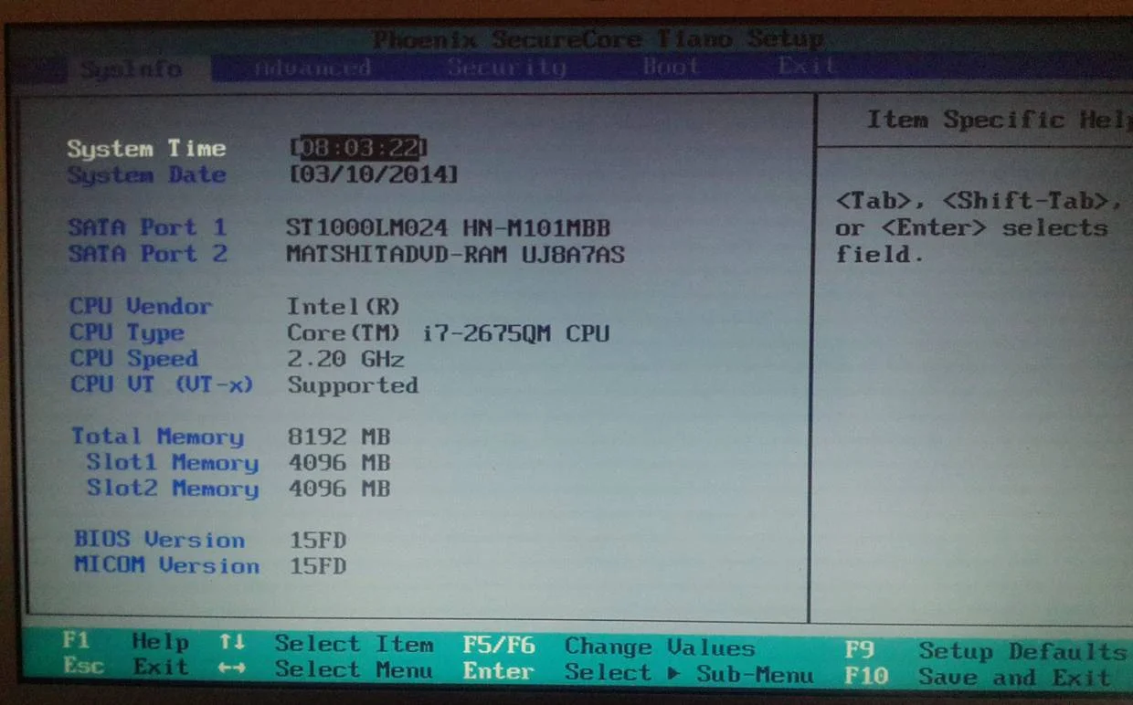

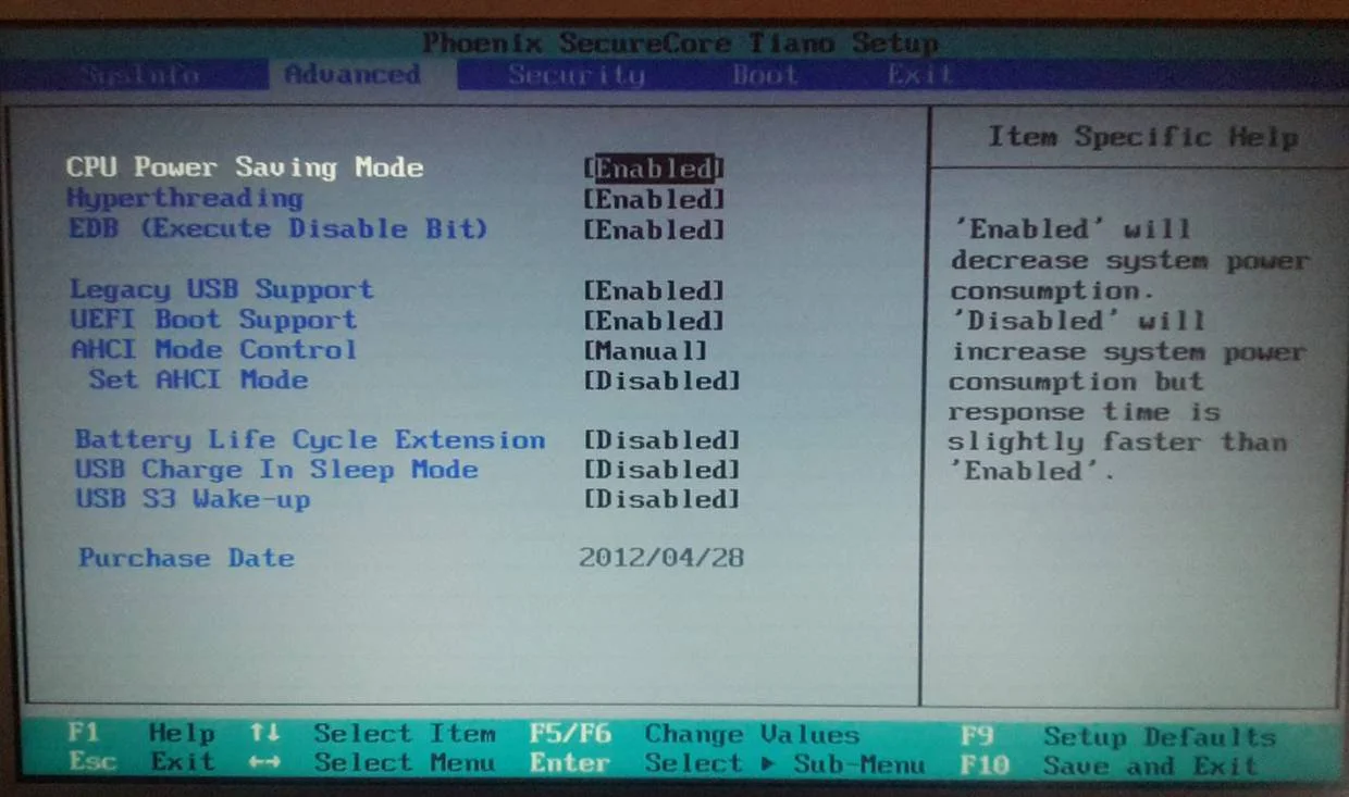

После 15-20 попыток винду удалось поставить только изменив настройки биоса (скрин 6)
в частности включить UEFI, отключить AHCI ([хотя речь идет о виндоус 7)
В итоге винда встала на место. НО:
-ошибка (скрин 1) по -прежнему выскакивает постоянно.

Выскакивает, потому, что у этого Samsung\Momentus'а провал атрибута 1, а для ST1000LM024 в поле RAW нормальным считается значение 0. Бекапьте данные на другой диск. Этот диск меняйте. Если интересно, в dr-фирме потом обнулите паспорт диска и понаблюдайте за smart и поведением диска в работе. Но покупки нового диска Вам не избежать. crystaldiskinfo, HD sentiel нагляднее покажут Вам ситуацию в конкретном случае.
Сразу бросаться прогонять сканирование не стоит, иногда оно может оказаться фатальным для данных.
да, прогнал смарт тесты, увидел ошибки raw read error.
могу ли починить, или вердикт однозначен- выбросить винт?

Виктория в режиме ремапа, проблемные сектора будут заблокированы. Дальше посматривать на СМАРТ. Я сейчас пишу с системы с ремапленным диском. Уже год и ничего.

не могу взять в толк- как же так - бэд секторов нет, а raw read error error есть:)

Нет там проблемных секторов, ничего там и ремапить. Этот диск надо менять, а возиться с ним.
У некоторых моделей винчестеров этот параметр вообще может расти непрерывно. Стоит сделать самое простое - проверить контакты, почистить площадки, проверить напряжения от БП.
Конечно, у всех сигейтов и некоторых самсунгов этот атрибут растёт, но у ST1000LM024 атрибут провален, притом, что для ST1000LM024, для поле raw этого атрибута, характерно значение 0. Контакты и БП не повлияют на восстановление этого атрибута у этого диска. Даже если у сигейта с характерным ростом этого атрибута (что нормально) вдруг этот атрибут проваливается, то это повод менять диск, а больной диск сигейт разбирать на магнитики.
