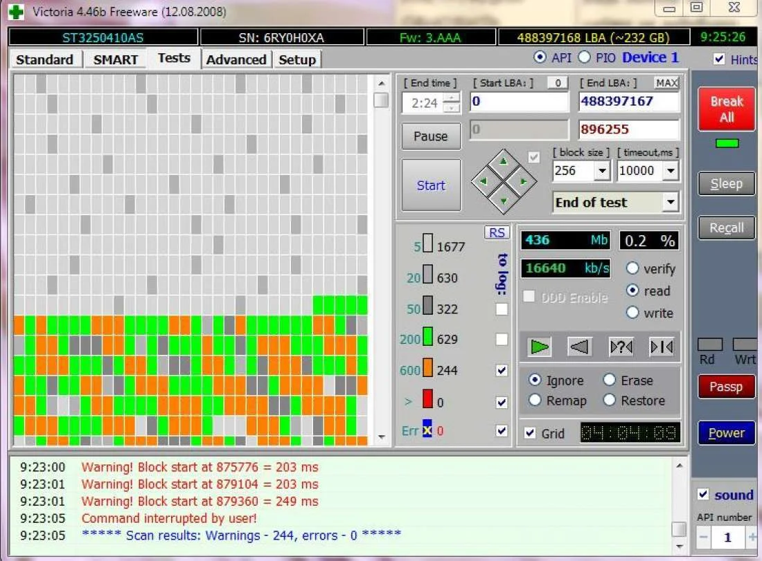

Что интересно программы виктория и другие показывают нормальную скорость записи и очень низкую скорость чтения HDD.

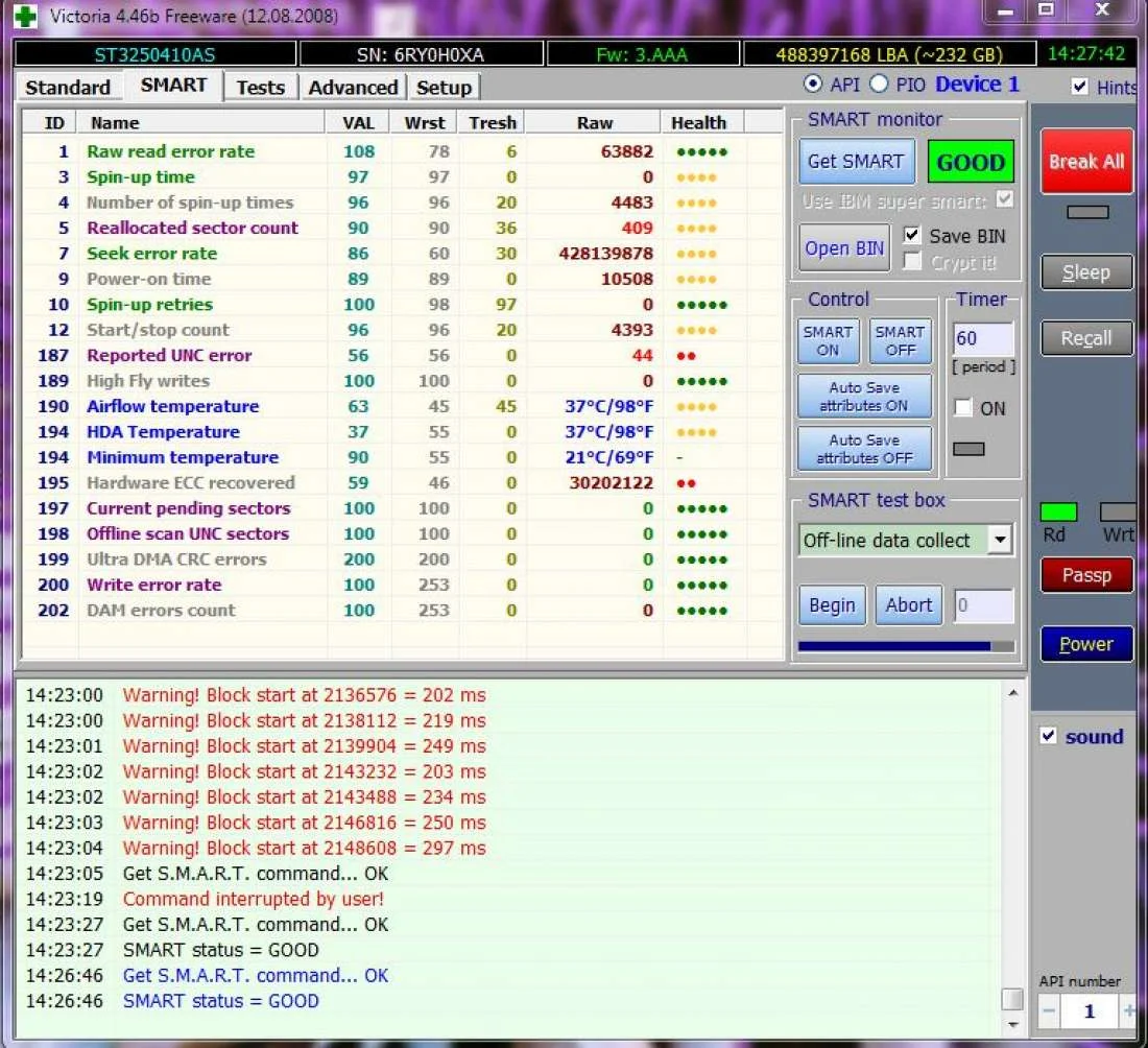

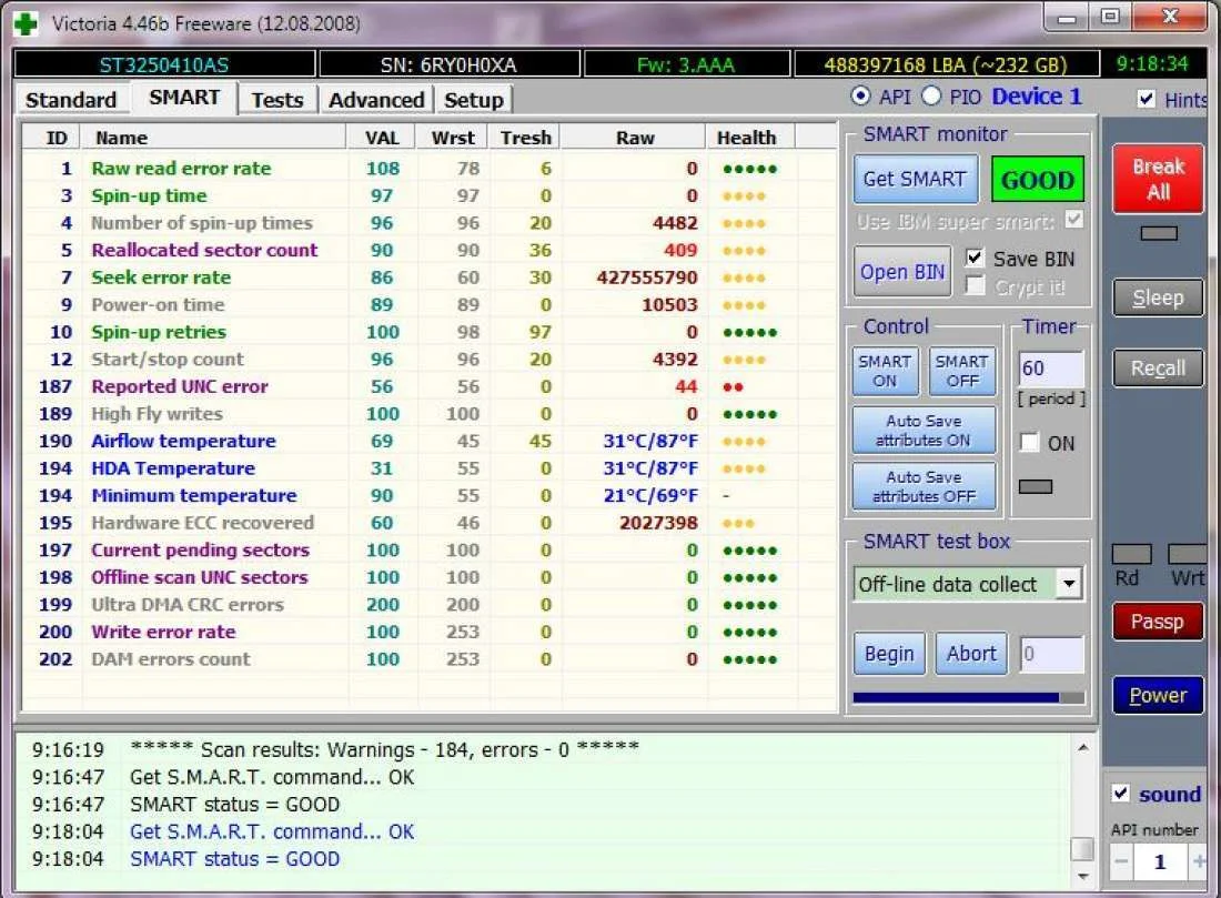

Скрин этого теста + SMART диска выложите. И насколько диск информацией заполнен и давно ли делалась дефрагментация.

Ещё раз повторю: вероятны ошибки позиционирования головок при чтении, раз уже пробовали "низкоуровневое", то, возможно, повреждена сервоинформация, до которой самостоятельно не добраться, соответственно ремонт просто нерентабелен... Но смарт всё же покажите нам, может ещё что в голову придёт.
смарт завтра покажу - hdd на работе лежит
вот SMART.
При тесте чтения хорошо и плохо читаемые области HDD одинаковые по размеру и строго чередуются.

Ну вообще, учитывая сколько плохо читаемых блоков, не удивительно что винт тормозит (я бы слил всю нужную инфу с него и поразмышлял "что можно сделать из сдохшего винта")
Похоже, что был удар во время работы и "посыпались" пластины, это уже не лечится...

Хорошим SMART ( :) )не назовешь. 406 ремапов (05 атрибут -переназначенные сектора) не есть хорошо, но само по себе наличие ремапов вызвать озвученную проблему не могло. Да и вообще не видно, откуда вы взяли, что у вас

. Выложите тест, например CrystalDiskMark Также не видно, что
Кусочек в 0,2% от всей поверхности мало о чем говорит. Посмотрите в директории программы папочку LOgS. В ней должны сохраняться результаты предыдущих сеансов сканирования. Думаю, хоть раз, но у вас хватило терпения выполнить сканирование всей поверхности... ну или хотя бы поболее, чем 0,2%.
Единственное, что можно сказать, что Victoria выполняет тест с очень маленькой скоростью, как если бы было не задествовано API (причины пока не ясны).

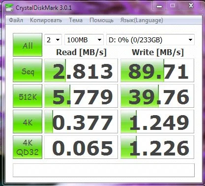

HDD ЛУЧШЕ НАЧИНАЛ РАБОТАТЬ - СЕЙЧАС ОПЯТЬ ЗАДУМЫВАЕТСЯ
Вот результаты CrystalDiskMark.
    28.4 KB · Просмотры: 55
Ну, вот, первый скрин по делу появился... Сдается мне, что поверхность винта совсем не причем. Поясню. Прожка CrystalDiskMark раьотает следующим образом - она создает собственный директорию на диске, указанного вами размера (у вас это 100MВ) и работает с ней - то есть чтение и запись производится по одним и тем же LBA адресам. Так что предположения о "посыпавшейся поверхности", "ошибках позиционирования", "ошибках чтения" и т.д. думается не очень состоятельны.
Впрочем хотелось бы еще взглянуть на а) на логи Victoria, б) как выглядит SMART после ваших упражнений с "чудо-прожкой"...
смарт практически не меняется
    157.7 KB · Просмотры: 128
