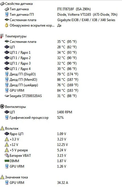

У меня 4гб оперативной памяти, для игры нужен 1 гб у всех моих друзей игра идёт отлично, даже на компах по-хуже. А у меня играешь 5 минут и комп полностью виснет и помогает только перезагрузка с кнопки. В чем может быть дело?
Проверьте температуры, возможно перегрев.

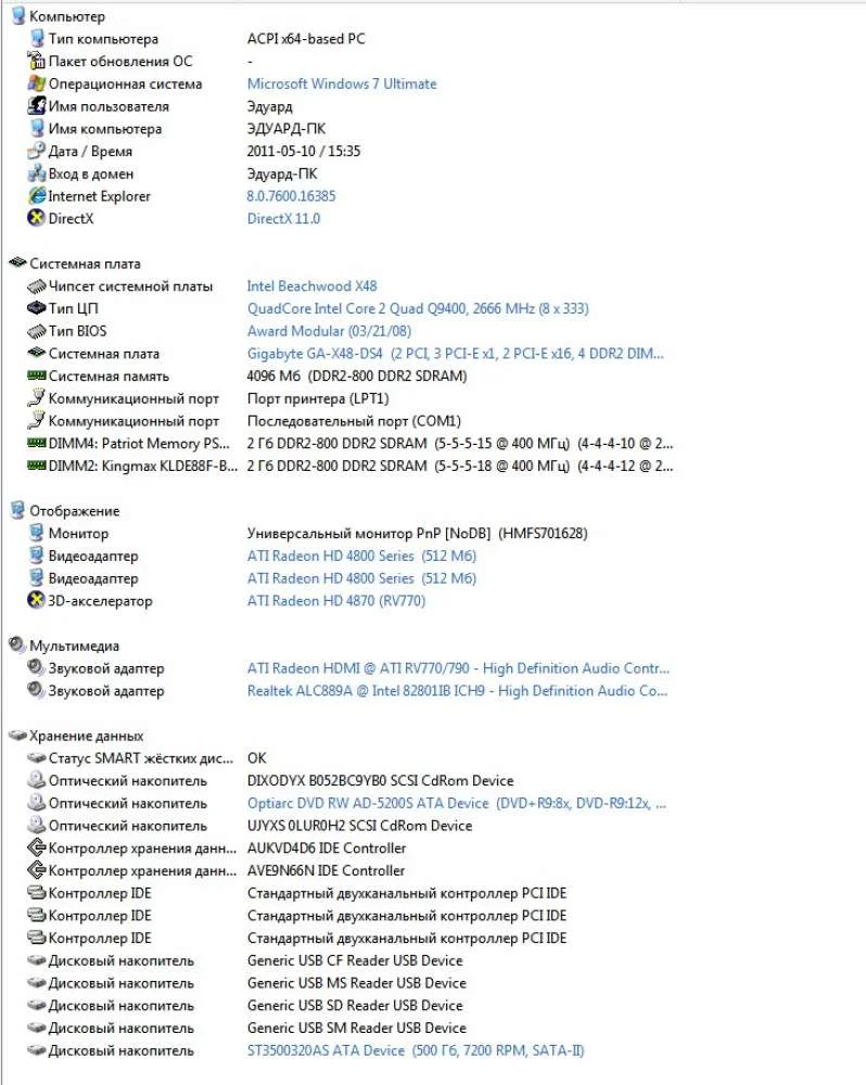

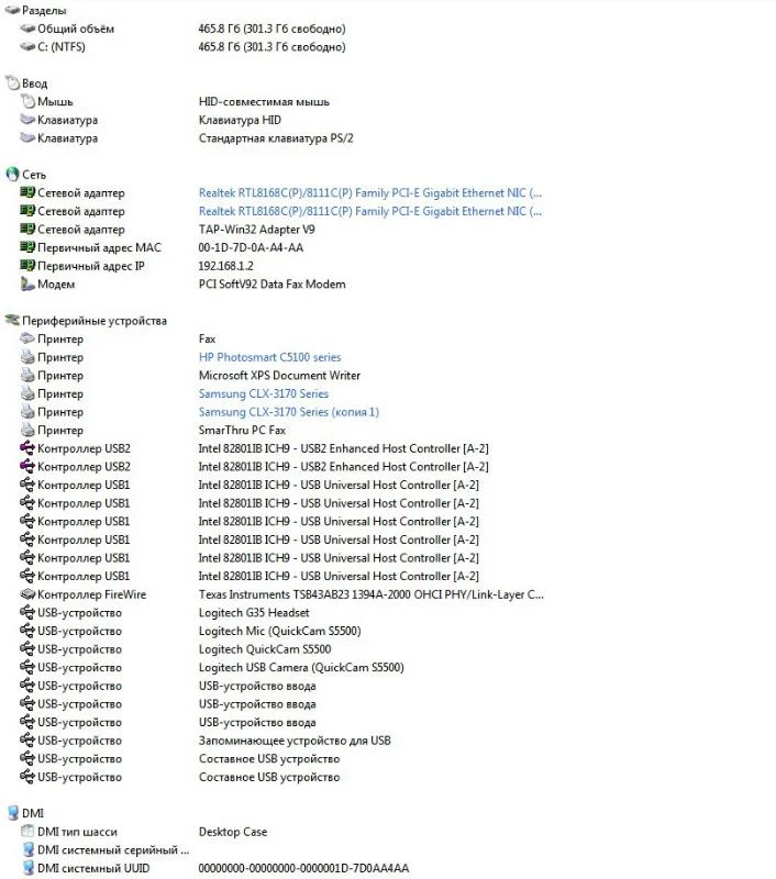

Полную конфигурацию ПК в студию. Какая ОС? Скачайте программу "Everest" и проверьте температуры внутренних устройств компьютера, в разделе "Датчик". Результат сюда.
Температура, Система, Система2

температуру видеокарты надо. Под нагрузкой сможете выложить?
максимум температура гп до 90 поднималась когда включаешь игру, потом перестает отвечать видео драйвер

Сколько видюхе? Попробуйте термопасту поменять. И очень странно, что при таких температурах RPM=52% Попробуйте через Catalyst Выставить обороты вручную на максимум
достал, почистил пыль, вставил обратно. Теперь четыре розовые полоски на экране. Наверно новую видеокарту придется покупать?
