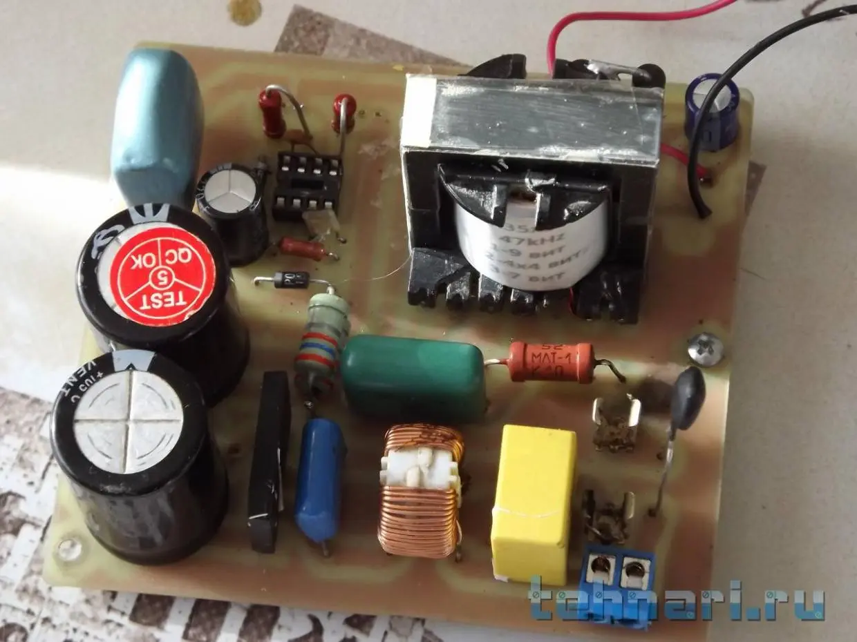

Добрый день,вечер или утро. Впервые собрал иип ,заработало всё сразу,но в один прекрасный момент произошла оказия,в итоге БААХ.Вылетел полевик ирф740В,ирка открылась как старый сундук .Пришлось купить новые полевики и ирку.Всё установил,проверил,в розетку вилку ,5 секунд Бах,на этот раз ирф ,
ирка,а заодно и предохранитель с термистором.Купил всё новое ,проверил ирку , рабочая , запускал через лампу , сначала моргнула и потухла , но через 10сек. начинает вспыхивать и гаснуть. При касании резистора любого затвора запускается,но со свистом транса . Сколько не ковырялся , толку ноль . И никак не могу понять , ведь работал.

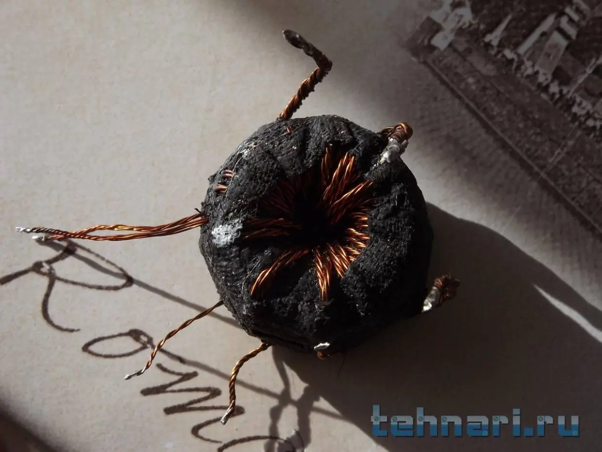

Похоже на межвитковое в трансе. Бывает еще рассыпается феррит.
Какаие параметры у Вашего трансформатора. И можно фото выложить...
Транс от бп компа етд перемотанный на нём всё было впорядке . Потом поставил транс 32х20х6 на нём тоже работало до взрыва. После второго баха поставил опять от компа и в итоге ,при запуске щупом на резистор он запустился со свистом. При подключении вентилятора , он начал вращаться вполную силу ,решил попробовать нагрузку 2лампы 24в по60ватт каждая при подключении бах полный вместе с автоматом.
Транс 32х20х6 был составлен из 3-х колец и расчитан на частоту 47 кГц

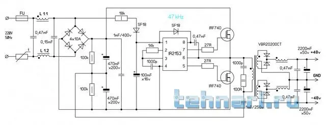

Давайте схему и фото. Будем думать.
Вот схема.

Фото и тор выложу чуть позже. Спасибо за отклик.
