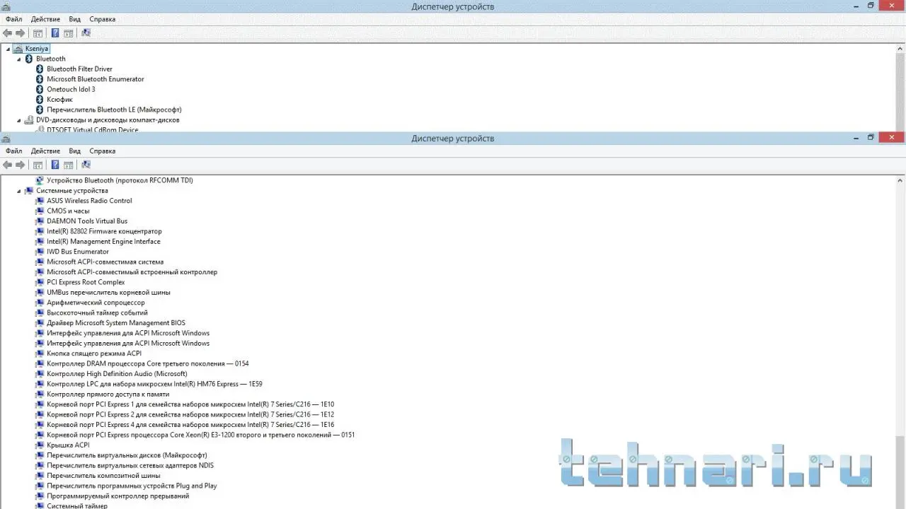

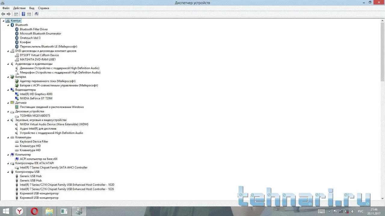

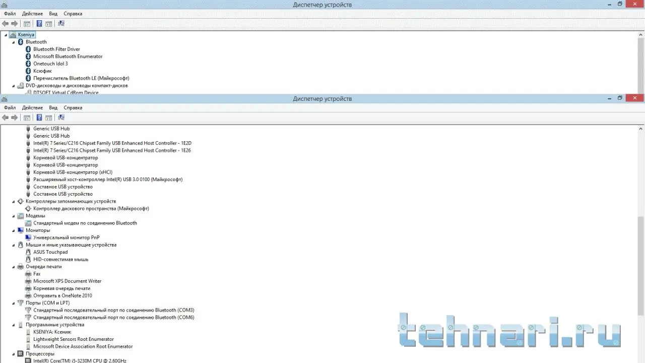

Здравствуйте, уважаемые специалисты.
Ситуация такая. Установил оперу и компилятор QT. После стал медленно работать интернет. Обнаружил файл svchost в сторонней папке. Прогнал антивирусом 360 totalsecurity, после курейтом доктор веб. Устранил набежавшие вирусы.
Теперь интернет не работает. При подключении данного ноутбука к wi-fi, интернет на остальных подключенных устройствах так же перестает работать.
