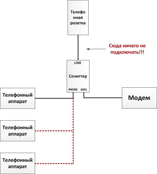

Проблема с интернетом
У меня такая проблема с интернетом . На модеме должно гореть 4 лампочки , но когда звонит домашний телефон DSL нечинает моргать и интернет на время прекращает работать . Сначала он интернет отключался только когда звонил телефон , а теперь когда ему вздумается. Помогите решить эту проблему(Телефон отключал - не помогает)!
сплиттер?
СПЛИТТЕР ЕСТЬ
Говорили что проблемы с линией , но у нас на улице почти все проводили в один день телефон, у всё нормально работает кроме меня.
убедитесь, что монтаж в квартире выполнен по указанной схеме
    14.2 KB · Просмотры: 461
если у вас телефон влияет на адсл - то у вас могут быть проблемы со сплиттером
т.е. он не выполняет свои функции или подключено оборудование неправильно
И правильно. А то жалуются абоненты, интернет не работает, а потом выясняется что у них два телефона на линии. А по вопросу - тут дело в сплиттере, хотя в нем нечему ломаться, но у нас были случаи когда виноват был именно сплиттер. Попробуйте заменить его на проверенный.

проверенный сплиттер подключал не помогло
