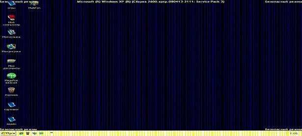

Проблема с изображением на HP Pavilion DV6000
Искажается и рябит изображение, на экране ноутбука с момента включеня множиться 6 раз см.рис.1 при подключении внешнего монитора через VGA разъем, съезжает в бок сыпется картинка и экран залит различными символами рис.2

видеочип на замену....
Замена встанет дороже но поставят новый, заказав БУ вы на 99 процентов нарвётесь на прогретое дерьмо, то есть если ваш видеочип прогреть, то получится именно то что вам пришлют... то есть оно конечно поработает, но крайне не долго, от недели до пары месяцев, а потом опять увидите ту-же картину....
новая не придет однозначно, б/у за такие деньги можно найти на совке в том же состоянии, что и придет с ебея. замена чипа обойдется тысяч в 5, не меньше, но по крайей мере, он будет новый
