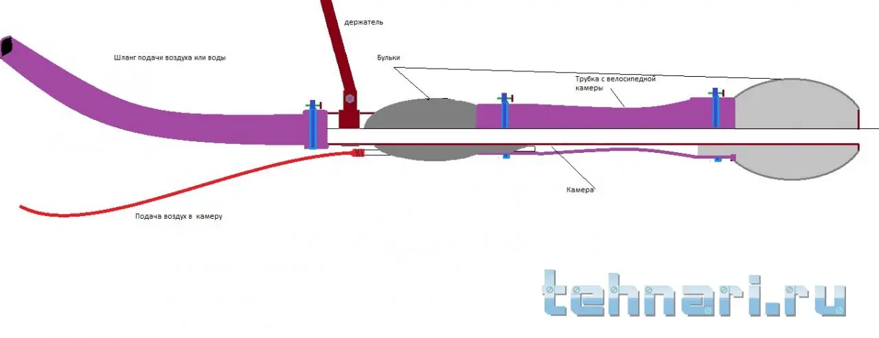

У нас постоянно забивается труба канализации. предполпожительно сдвиг на стыку, или что то еще, и постепенно нарастает, и все забивает.

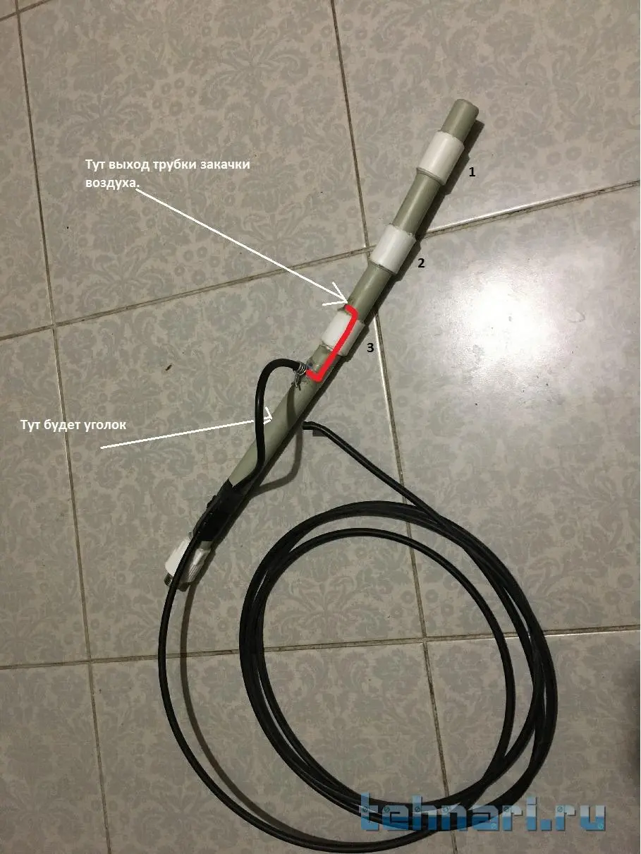

Участок ок 40м. Диаметр трубы ок 15 см. Стоимость продуть у коммунхоза стоит порядка 15 долларов, а иногда надо продувать 2 раза в месяц, но не реже раз в 3-4 месяца. Вот, придумал , как сделать систему продувки. Задача закрепить систему и заткнуть отверстие. Думаю ,это изделие вставить в трубу, подать в камеру воздух, камера надуется, как шарик и заткнет выход, далее подать воздух с компрессора, потом все промыть водой. Конечно, трубка с велосипедной камеры не долговечна, но если на пару раз хватит, то это не страшно, главное, что ее поменять не сложно.
Но мне нужен совет:
С какого материала сделать бульки, или может весь наконечник вылить в алюминия? Я предполагаю, сделать с эпоксидки с мелом. Довольно прочно получается.
Может еще есть у кого какие идеи? Участок, 40м не поменять, он проходит через двор соседа, нужно разбирать построение.

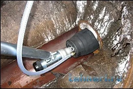

Я уже почистил, и забыл, на время, пока не забьется вновь. Вот, такая пневмозаглушка используется в промышленности, я сделал похожую, надел кусочек трубки от велосипедной камеры, вставил в трубу и накачал, она заглушила, и обратный ток воды исключен, подал воду, все выдавило, потом промыло статки, проблема решена.
Идея пневмозаглушки мне пришла самостоятельно, потом нашел, что так уже делают. Пневмозаглушка у меня с изгибом, так и надо, иначе не входит в трубу. (изгиб на фото вышел меньше реального). Вы правы, ушло по счетчику ок 400л воды. Примерно полтонныю
