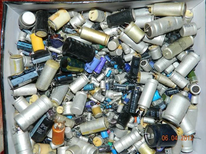

А можете подсказать модели конднсаторов микрофараты, вольтаж? И сколько штук надо менять? Где они расположены?
все алюминиевые конденсаторы. переписываете на бумажку количество штук, вольтаж ёмкость мирофорад и идёте в магазин покупать новые .брать или такие же или напряжением выше, по питанию можно увеличить ёмкость в два раза.
Все вот такие конденсаторы, их там много...маленькие и большие.
Ёмкость и напряжение на них написаны. Можно покупать на большее напряжение.
