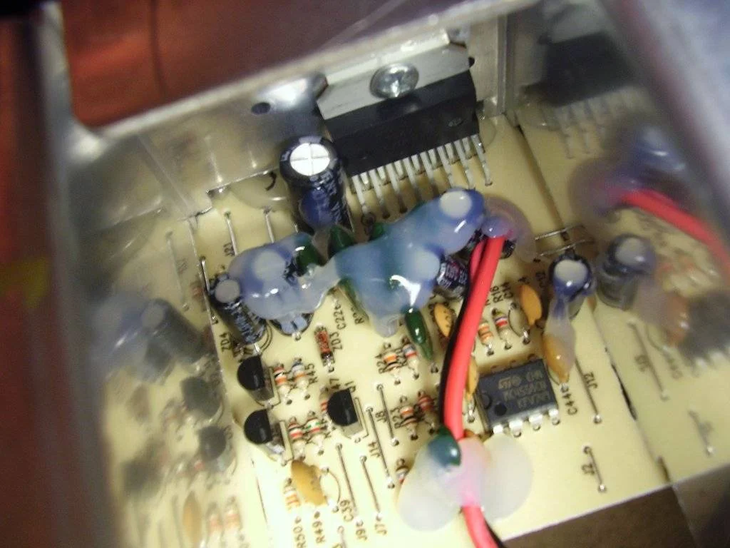

Собственно есть колонки Creative Inspire 2.1 T3100, все было нормально до вчера, когда они перестали работать Причем перестали работать с нечего, Питание на колонки идет и индикатор горит, но вот звука нет, А вот если вставить наушники во вход( в цетральной колонке) то наушники играют, разабрал сабвуфер плата вроде целая видимых деффектов нет Если что могу скинуть фотки. так вот что с ними может быть??
скидуйте фото обсудим
Еще есть часть платы в одной колонке но там ничего особенного.
Может микросхема полетела? ? кто знает?
А может и не микросхема.Помог бы,еслиб знал.У друга тоже типа того,маленькие колонки играют,а саб нет,все целое,а вот в чем причина неизвестно.

Шума нет вообще, хотя знаю что должен быть, микросхема там TDa 7378 Ее какнибудь можно померять на пригожность?

1) проверь гнездо для наушников, там должны быть нормально-замкнутые контакты, 2) проверь электролиты выходные на обрыв, 3) в худшем случае мелкосхема УНЧ. Хотя это сомнительно..
