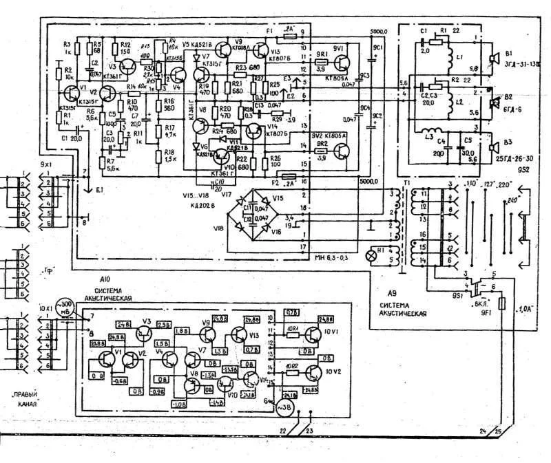

Доброго времени суток.
Суть проблемы такова. Была сломанная колонка. Перепаял нерабочие транзисторы. Включается. После включения 20-30 секунд работает нормально. После появляется шуршание, и сигнал пропадает.
В чем может заключаться проблема?
Да всё в том же. Встроенный усилитель не работает. Хорошо бы фото усилителя посмотреть, схема будет очень не лишняя. Что перепаивали, на что ...После перепайки режимы меряли?
вот схема. менял все транзисторы на аналогичные. На выходе напряжение постоянно растет.
