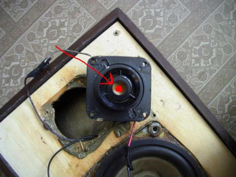

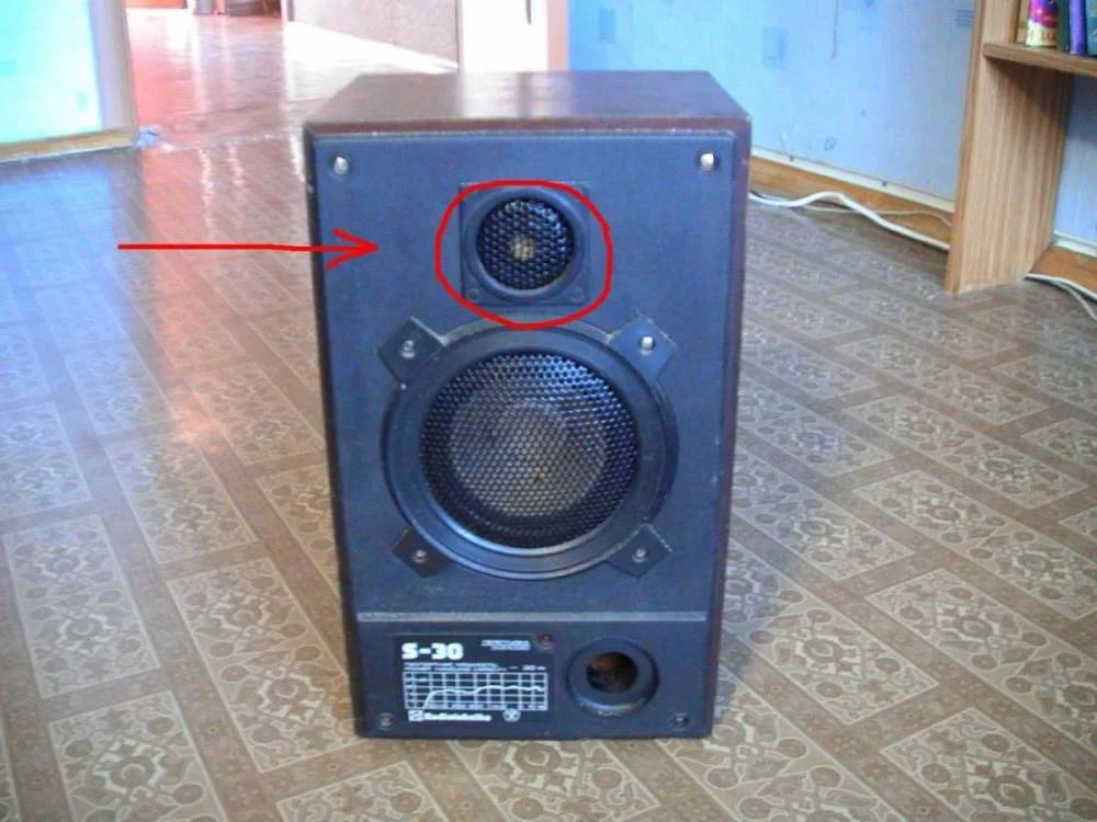

у меня есть две колонки S-30 советские. играют нормально, но на одной колонке верхний маленький динамик, который ВЧ воспроизводит, не работает,точнее он работает, но верхних в нем не слышно. из него идет ненасыщенный глухой звук.
Вопрос такой: динамик ли это? или в фильтре что-то не так?
Если это динамик, то подскажите что мне сказать продавцу в магазине чтобы он мне аналог этих динамиков продал, т.к. думаю что оригинала щас не найти)

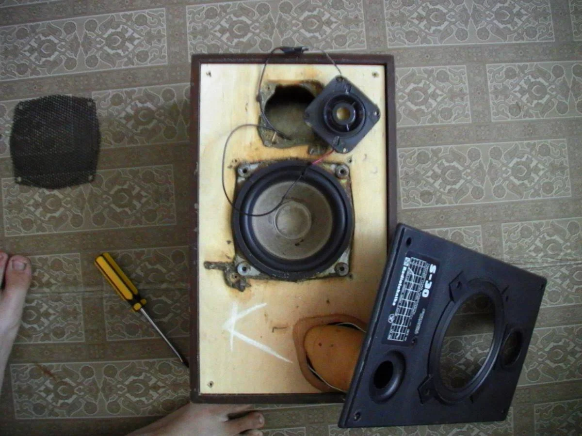

Думаю нужно разбирать и читать название дина. Или фото колонки как минимум.

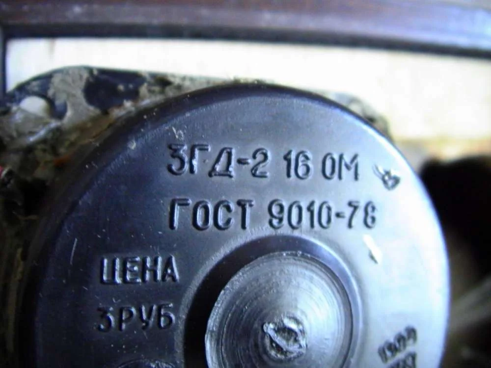

Вот фотки. Заметил такую фигню: на третьей фотке я указал на ту фиговину (не знаю как она называется), типа пупырешка такого на динамике) тык он пальцем продавлен, но не порван. А на другой колонке он слегка выпирает как и должно быть. Может в этом проблема? Хотя на фотках видно что и нижний басовый динамик тоже продавлен, но играет нормально. И кстати маркировка на них 3гд-2 16 Ом. Там видно) если таких не найдется, то аналоги есть?

VANbKA судя по всему это ты купол самого ВЧ продавил, выравнивай его пылесосом обратно
продавил то не я) они были такие когда я их нашел. А проблема в этом?
возможно, если купол ВЧ зажат(продавлен) как думаешь он будет играть нормально? выпрями его пылесосом, это же не долго сделать и послушай как звук, может быть на этом и закончится проблема

А динамики в продаже есть.Это 6ГДВ-1-16 по старому
Вот уж не думал что такая проблема будет) нижний басовый я выпрямил, но это не на что не повлияло, он и так нормально работал. просто продавленный был). а верхний минут пять пылесосил!!! он ни в какую не двигается! хотя пальцем трогаю, купол мягкий, но не пылесосится) почему??
я уже даже изоленты намотал на стыки, чтобы щелей не было, все равно мертво стоит! пылесос на пределе работает! там уже красный индикатор горит, но никак не выпрямится((( может иголкой попробовать его вытащить? хотя слышал что так нельзя
а дело может быть в фильтре? или там если одна делать не работает то и вся схема не работает? а то динамик поменяю, а проблема останется
Возможно в фильтре оторвался какой нибудь провод.
Всё надо пробовать, если есть сомнение в динамике ли дело, или в фильте, методом исключение можно выяснить, возьми ВЧ от другой колонки и подпаяй тут, послушай, если всё норм значит в (продавленном)ВЧ дело, если звук будет таким же значит что-то с фильтром.
Всё просто:tehnari_ru_889:
попробуй приклеить что нибудь к куполу и потянуть. клей покрепче возьми только
приклеил к куполу проволочку) все вытянул на место, но когда тянул обнаружил что купол оторвался одним каем од дина. послушал, звук такой же. ну что скажете? новый брать?
Бери новые.
дин мёртв :cx:
ладно спасибо, буду динамик искать
