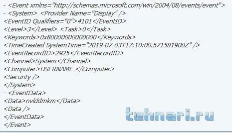

Подробное описание ошибки

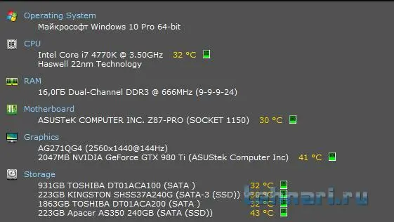

Параметры железа
см прикрепленный скрин

что-то затупил,можно же было фото скинуть.если это поможет
    17.7 KB · Просмотры: 118
А что за дела с ОЗУ? Почему частота такая низкая?
Честно не знаюЮ но в интернетах писали следующее
Всё очень просто. Синхроимпульсы идут с частотой 667 Мгц. А у синхроимпульса есть фронт и спад. Так вот, эта память (если грубо) срабатывает и по фронту, и по спаду синхроимпульса. А отсюда, её (памяти) эффективная частота равна удвоенному значению частоты шины. То есть 667*2=1333 МГц
еще вопрос,почему написано что карта на 2047MB если она на 6 гиг
