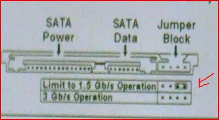

Отвёртка torx 9. Чистите аккуратно контакты, что на картинке, ластиком. Водкой не надо. И прикручивайте. Для начала. Джамперов у диска никаких нет? Если есть, снимите.
в моем наборе нет до такой степени маленькой звёздочки
Можно шлицевую подобрать. А лучше купить 7-8-9.
Проверьте, как в bios определяется.

джампер это всм перемычка или как?
вот на картинке куда стрелка показывает там какая то штука резиновая вроде

а че получаеться изза этой перемычки ЖД стал тормозить комп на мертво?
вродь пока робит
Вроде или нет?
ЖД стал тормозить комп намертво?
Не тормозить, а зависать, как видно из Ваших объяснений.
Джампер ограничивает скорость передачи до 1.5 gb\s, это было сделано для контроллеров 1-го поколения sata для совместимости. Ваша новая МП - sataIII, и не понимает лимит 1.5 gb\s, грубо говоря.
