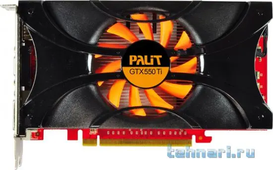

Проблема с кулером на GTX 550 Ti Palit
кулер начинает работать когда темпера видеокарты выше 80 градусов, установил Thunder Master зашел в ручное управление и заметил что если обороты кулера поставить меньше чем 80% то он не работает. ЧТО СЛУЧИЛОСЬ??? шум стоит ****

А Вы компьютер давно чистили? Есть версия, что куллер либо забился и его клинит на малых напряжениях, либо просто сломался от старости, карточка не новая.
я вообще своего жирафика 550 жтх ТИ, чищу раз в 2-3 месяца, как -ни - как турбина
неделю назад чистил, а вот кулер не снимается и не расскручиваеться, он встроенный в крышку, а новая крышка стоит 650гр, есть вариант взять похожий кулер и самому как то приделать. А вдруг проблема не в нём?
варианты есть и их огромная куча. Было бы желание, что либо делать. Думаю что если это один раз собрали это можно и разобрать. Я бы за новую крышку не дал и 650 рублей, не то что гривен. Карта эта столько сейчас не стоит :)
Берете вольтметер и меряете напряжение на простое, потом можно покрутить регулировку и посмотреть как растет напряжение. если это происходит то умер вентилятор, если нет - управление вентилятором. Возможно вы похожей софтиной(например msi afterburner) настроили такой режим работы и забыли. Удалите драйвера на карту и попробуйте поставить заного.
А приколхозить 120мм вентиль на стяжках к самому радиатору ВК, оторвав ненужную крышку можно всегда - дешего и сердито.
У Palit это вечная проблема.Или менять кулер на новый,или как в посте выше.Только не вырывать а просто открутить 4 болтика(2 со стороны разъемов и 2 со стороны доп.питания)и насчет кулера советую 80 мм.Он хоть из корпуса не будет торчать.А еси одного будет мало ,то можно и второй прицепить(хотя обычно одного достаточно).
