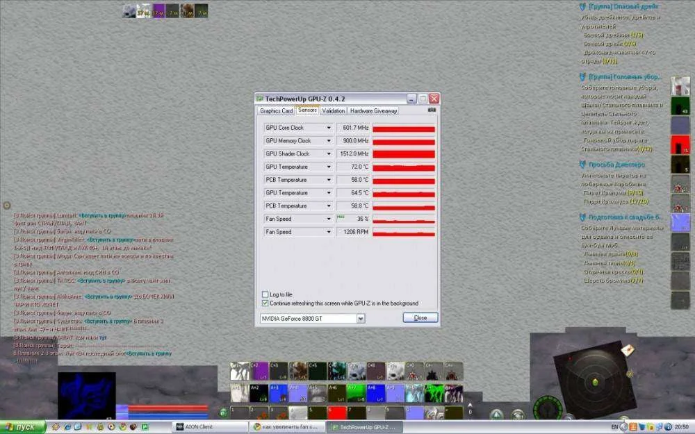

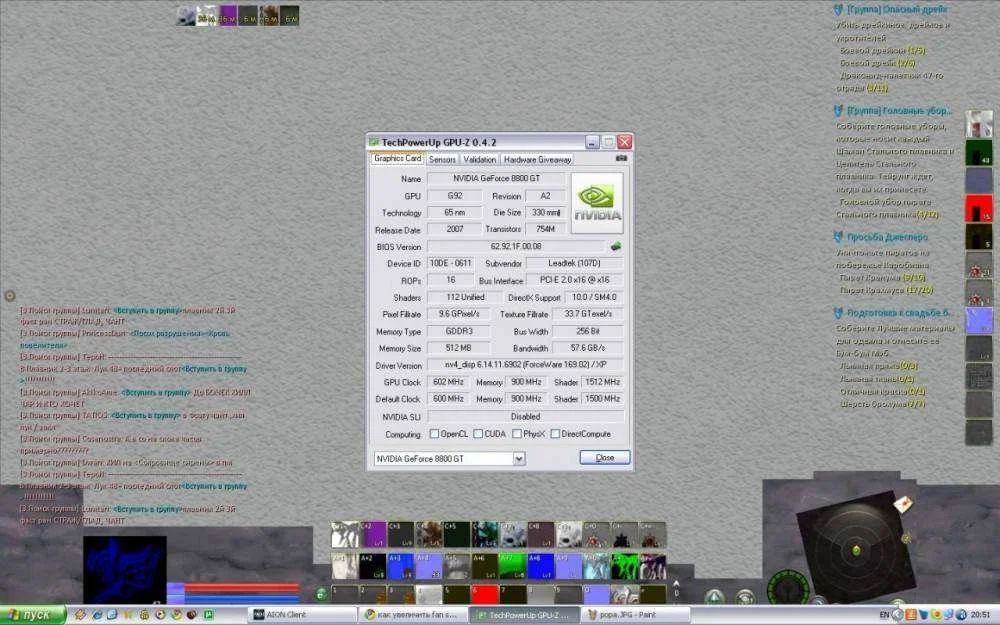

Не так давно игры начали повисать , помогала перезагрузка, пару дней назад зависать начало постоянно, подумал на перегрев но в ходе тестов выяснил что не он...
Симтомы следующие после захода в игру видяха работает около 20-30 секунд , после чего еще существует возможность перейти на статические окна, но шейды в игре не восстанавливаются...
Если есть соображения как это исправить , ну или утвердительный ответ что в помойку пишите пожалуйста.
Вот пара скринов

Возможно я плохо описал проблему.
Глюки с видеокартой начались относительно недавно. Началось все с банального зависания. Помогала перезагрузка, причем иногда не с первого раза все начинало работать , иногда просто выключал комп, пил чай приходил и начинало работать.
В последнее время фактически 100% сбой тексур, но происходит он не сразу, вначале секунд 20-120 все нормально , все показывает как надо , на очень требовательных настройках, но потом происходит сначала зависание, а затем сбой текстур ... все это сопровождается дикими тормазами и очень долгим откликом системы. Но в момент этого залипания все равно можно (хоть и не быстро, но переключить окна, причем не 3Д окна отображаются нормально.)
Глюк именно видеокарты , так как с другой все работает нормально.
Пробывал:
1. прочистил видяху от пыли
2. заменил термопасту
3. пытался прогреть феном (но так как не очень понял для чего это надо и как это делается) совсем не уверен, что сделал это правильно.
4. Обновил дрова видяхи.
5. Виснет на 2х версиях операционки. (поэтому винду переустанавливать смысла нет)
Есть мысли ?
Занялся обзвоном ремонтов видях , сказали что довольно часто встречается , скорее всего GPU отвалилось , и лечится это прогревом , шансов 50 на 50 :)
