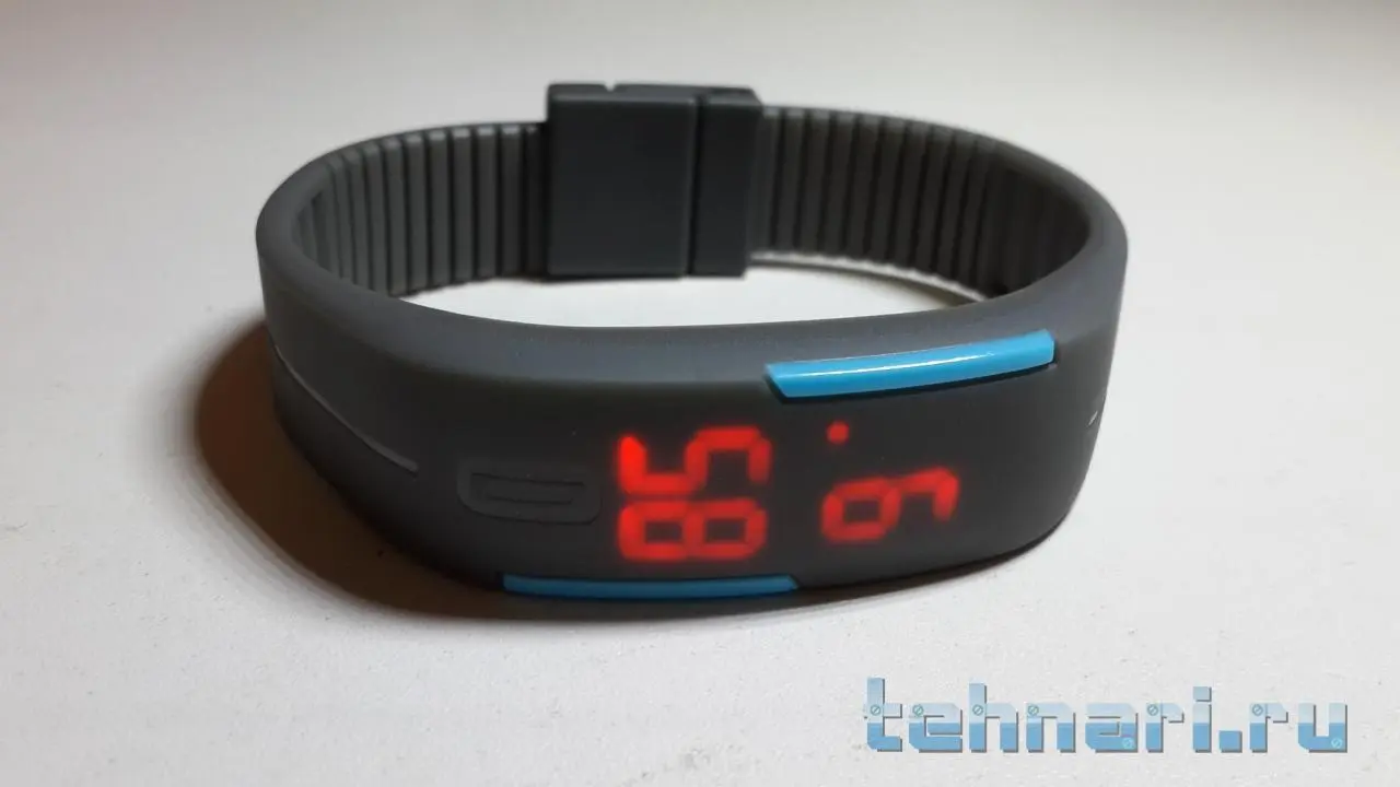

Всем привет! Купил LED часы, водонепроницаемые (прикрепил фото во вложении), вообщем я решил их проверить на водонепроницаемость и влага попала вовнутрь, я их разобрал, увидел пару капель на микросхеме, стер ее и случайно коснулся лампочек, точнее не лампочек а открытых контактов которые светятся, выглядят они как обычный металл, в общем после этого некоторые лампочки перестали гореть. Скорей всего я их повредил или же это из за влаги? Подскажите пожалуйста. Спасибо!
    19.6 KB · Просмотры: 124

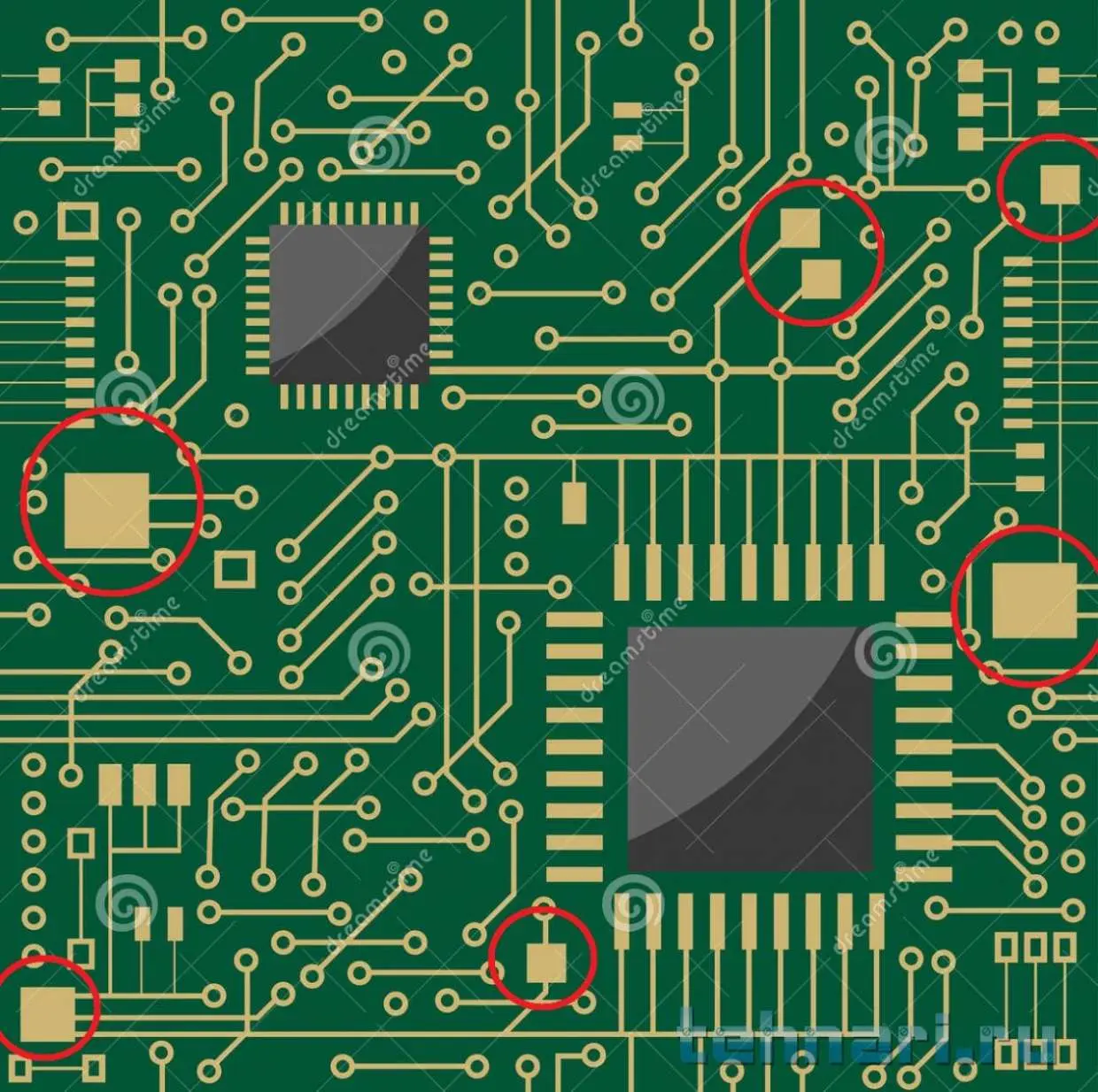

Эти лампочки выглядели так (прикрепил фото), лампочки обведены красным
    104.2 KB · Просмотры: 272
И чего Вы ожидали от китайских "водонепроницаемых" часов?
Теперь можно проверить их на противоударность. :)
Ничего страшного китайцы установили светодиоды с открытым кристаллом вы его повредили, теперь можете купить светодиоды типа 0402 красного цвета и припаять на их место новые. Должно заработать. Хотя наверно дешевле купить новые часы чем светодиоды 0402.
