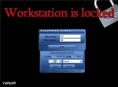

Добрый вечер, уважаемые друзья!
Нужна помощь, в следующей проблеме. У брата есть свой маленький бизнес интернет кафе, где на главном компьютере стоит ClubTimer Administration 2.7. сегодня утром на главном компьютере выскочило и все доступа к главному компьютеру нету. и так целый день. что можно сделать? заранее спасибо
http://www.tehnari.ru/f8/t32642/
    10.8 KB · Просмотры: 1,211
Сейчас выяснил следующее, утром какой-то ****к в редакторе реестра, HKEY_LOCAL_MACHINE\SOFTWARE\ClubTim er\Client изменил serv_ip с 192.168.0.1 на 192.168.1.100. я подумал зайти через безопасный режим и покопаться в реестре, но после ввода пароля комп перезагружается. я подумал можеть снять жесткий диск и подключить к другому компу? как думаете поможет?
