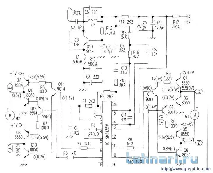

Здравствуйте. Пожалуйста, если кто разбирается в схемах р.у. машинок и знает куда и что подключается, напишите в ответе, последует следующий вопрос, а то просто если никто не знает как разобраться с китайскими моделями, я тогда не буду сразу описывать свою проблему. Для предоставления информации( более подробной ) могу сфотографировать машинку, схему с обоих сторон, но не более потому как не смыслю в том, как правильно зарисовывать схему.
Спасибо.
Не задав вопроса трудно надеяться на ответ. ;)
Пишите вопрос, прикладывайте фото с обеих сторон ПП, только в нормальном разрешении, чтобы читались номиналы радиоэлементов.
Вопрос заключается в следующем:
Машинки у меня эта с детства, когда был маленьким, любил разбирать всё подряд, из-за не осторожности по обрывал некоторые проводки идущие на элементы, и соответственно не знал куда они должны были быть припаяны, прошло время немного втянулся в электронику, захотел собрать детскую мечту, и так сказать вспомнить детство.
машинка представляет из себя как обычно: моторчик на задние колёса, на передние повороты, к тому же, имеет 4 лампочки ( нижняя подсветка ), 2 лампочки под передние фары, динамик.

В общем, всё понятно.
Я бы рекомендовал сделать так:
- Отпаять те "сопли", что сейчас припаяны к плате.
- Отмыть остатки флюса.
- Проверить на отсутствие замыканий между дорожками.
- Проверить на отсутствие дыма, припаяв провода питания. Использовать в качестве флюса спиртовой раствор канифоли (ЛТИ). Правильную полярность можно увидеть на электролитических конденсаторах.
- Подпаивать по одному провода управления исполнительными механизмами, проверяя их работоспособность с пульта.
Спасибо, будем пробовать... :-)
Сложности вижу только на последнем этапе. Но там уже надо будет сделать новое фото.
Классическая обвязка драйвера 6135:
