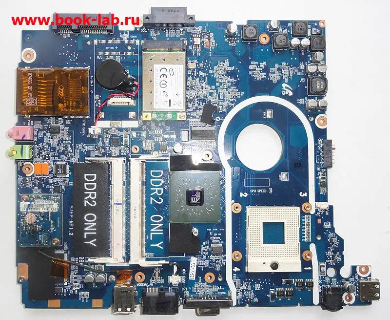

Проблема с материнкой Samsung R20
andreytt
25 Июн 2014
Собственно, ошибка 0270 real time clock error , замена батарейки ситуацию не изменило. Загрузка через раз, питание включенное, а не грузиться, перегружаю пару раз включается и работает отлично только время 00-00-00.
есть вариант перепаять часовой кварц, но не могу обнаружить. Тыкните пальцем где он[!! Спасибо..
    110.4 KB · Просмотры: 1,082
Батарейка перед запайкой проверялась? Замеряйте сейчас прямо на плате сколько даёт - если мало - тогда отпаяйте и опять проверьте - бук весьма старенький и могут быть проблемы по питанию от батарейки.
Кварц думаю здесь не имеет значение.
