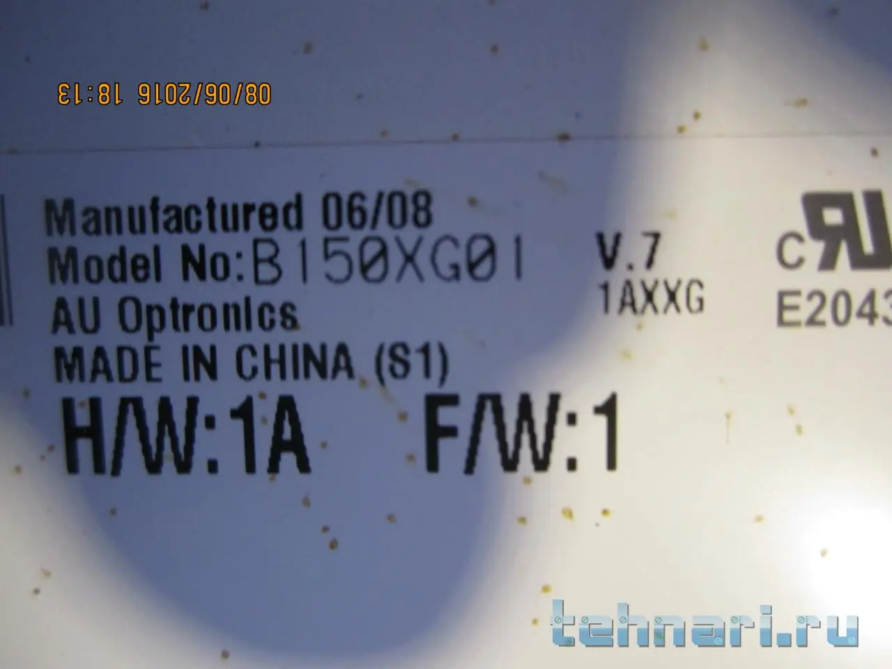

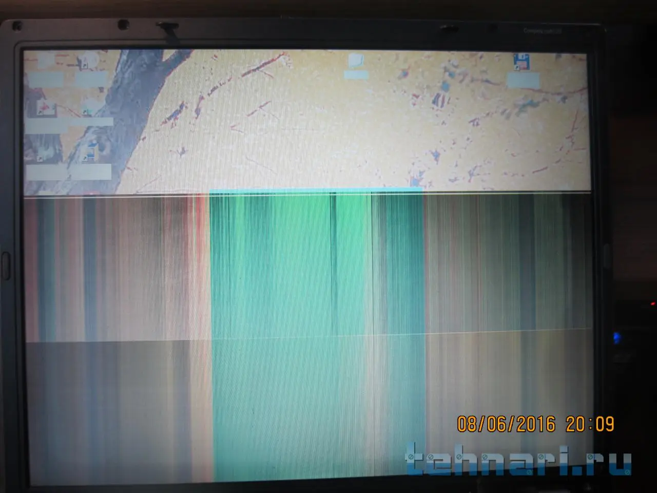

Здравствуйте господа профессионалы!
есть ноутбук HP Compaq nх 6125,
имеется следующая проблема: на экране сначала появились 3 горизонтальные полосы в середине экрана, а сейчас - см. вложение - там же id матрицы.
подскажите - это матрице смерть приходит или видеочип накрывается??

Проверьте видеовывод на внешний монитор.

Сначала изгоните тараканов из самого бука, затем меняйте "матрац". На Алике такая почти 6 килорублей стоит.

Матрац менять однозначно!
Возможно, что проблема с видеокартой. Как то ремонтировал системный блок, проблема была в появившихся 2 полосках на экране монитора. Поменял видеокарту - полоски исчезли
Сомнения берут - т.к. подключал внешний монитор изображение нормальное без полос.
