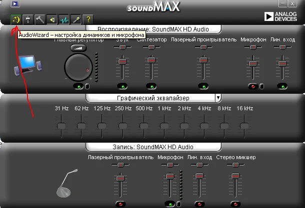

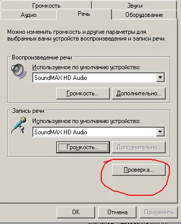

Покопался еще в настройках и заметил странную вещь.
Если запускаешь настройку микрофона(скрин), то пока запущены тесты, микрофон работает. Тесты заканчиаешь - опять не пашет.
Запускаешь "визард" саундмакса (скрин) - то же самое: пока тест микрофона включен - микрофон работает,а после сообщение об удачной настройке - опять не фурычит.
Все выше описанное - что с передней панели, что с задней и что со старой гарнитурой, что с новой - без разницы, итог один и тот же.
Звук на компе: SoundMAX HD Audio.
Есть идеи, как это исправить?

Добавлю, что для проверки снес и заново установил дрова на звуковуху: эффект нулевой, мик все равно работает только в момент его настройки(скрин1)/тестирования(скрин2).

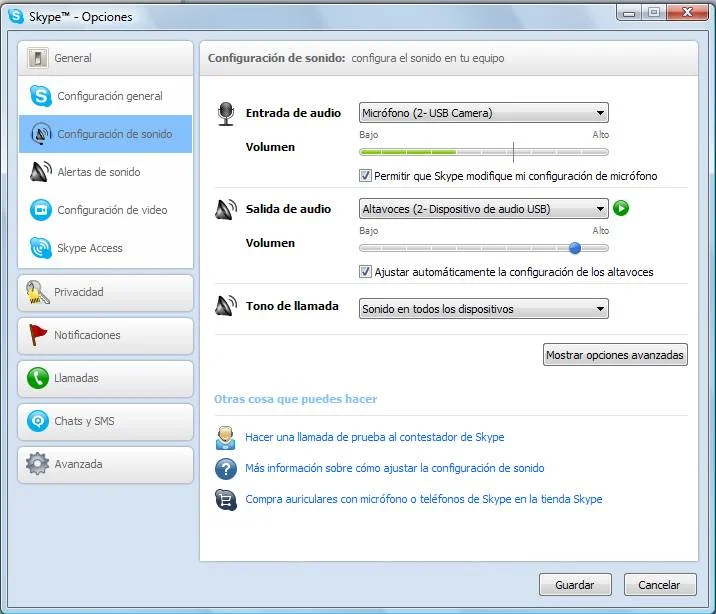

Прости за назойливость. Но на всякий случай, чтобы избежать недопонимания, скажи, в этом тесте Skype появляется твой микрофон? И если да, то проходит ли тест?
    42.9 KB · Просмотры: 490
В этом месте стоит "саундмакс хд аудио".(мик же - часть гарнитуры, а не одельный)
при тесте в настроках,описанных выше, или при записи звука в "развлечениях" в стандартных опциях винды - полоска зеленая двигается,все пашет.
если тесты погасить - по нулям...
вот и задал вопрос: не с включенными же тестами сидеть постоянно))
там есть галочка "разрешить автоматическую настройку микрофона"
она убрана?
если нет -уберите и поставьте на максимум ползунок микрофона...

в саунд максе - нет опции замены гнезд как на реальтеке?
