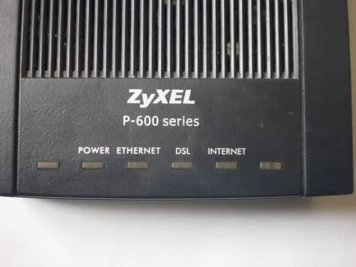

Добрый день.
Проблема такая:
На работе стоит модем Zyxel P600. Он раздаёт интернет ряду компьютеров. Работал он долго без проблем, но в последнее время стала отключаться связь. Лампочка Internet перестаёт гореть, зайти на какой - либо сайт становиться невозможно, пишет что-то типо:"Сбой, сервер недоступен<адрес сайта>". Всё это длится некоторое время, минут 5-10. Потом лампочка снова загорается и всё работает прекрасно.
При возникновении такой проблемы в настройках модема в поле WAN Information в строке DSL Mode стоит error, а айпишник и маска 0.0.0.0.
С чем может быть связана эта проблема?
    17.4 KB · Просмотры: 121
may be splitter?
например в этом время кто-о звонит по стац.телефону
Вряд ли дело в этом. На предприятии установлена своя телефонная станция и сеть внутренних телефонов. Во время звонков по телефону и-нет работает нормально. Да и до недавнего времени проблем никаких не было.
У меня была такая проблема на P-660RU-T1.
Оказалось в телефонном проводе на вводе в дом одна жила надломилась и при ветре пропадал контакт.
Телефон при этом работал нормально.
