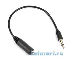

а другие наушники работают нормально? на вашем телефоне ? просто иногда наушники (допустим для айфонов ) там нужно переходник( у нас например в многих наушниках дополнительно переходничек добавляют ) ставить что бы работало как следует по каналам на телефонах самсунг к примеру и определенных телефонах и т.п ) из за другой пайки( не классическая пайка делается) в штекерах наушников - перепаивать не стоит как я смотрел эти наушники не очень дешевые все же в место этого можно попробовать поставить переходник.
не думаю что у вас тут другая проблема - раз и ваш и друга телефон не работаю как нужно в отличие от других как вы говорите
