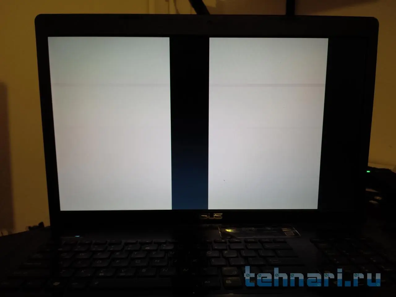

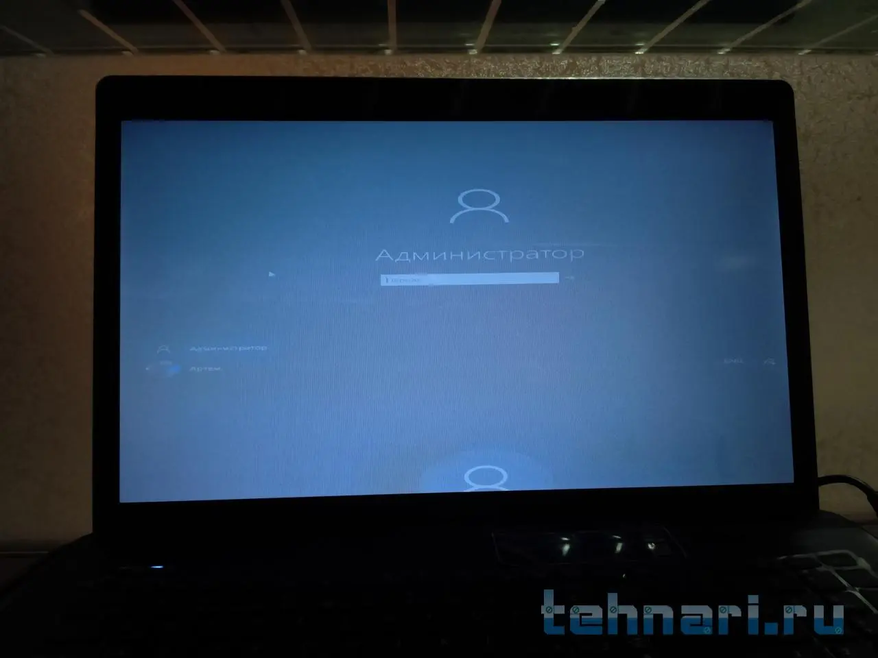

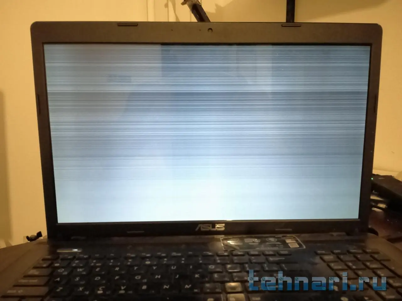

Здравствуйте.
У меня такая проблема с ноутом. Бывает что нормально работает, но бывают полосы на экране.
И полосы бывают разными, то такие то сякие. То они неподвижные, то рябят.
Бывает что изображение искажается. Или двойной экран кривой.
Иногда я по нему долбану слегка, изображение становится нормальным. Но не надолго.
Прошу знающих подсказать, какая может быть причина.

И это не все виды полос. Они бывают разнообразными, горизонтальными и вертикальными. И по цвету тоже.
Подключи внешний монитор/телевизор и проверь. Похоже на дохлый шлейф монитора.
неееее, вот судя из этого
говорит о том что либо T-Con, либо скорее всего шлейфы с T-Con до стекла отклеились. Ну и как вариант ещё может быть отвал боковых драйверов на стекле.
P.S. в любом случае на 85 % уверен что проблема с матрицей и 15 % проблема со шлейфом от материнки до матрици, но матрицу только под замену.
