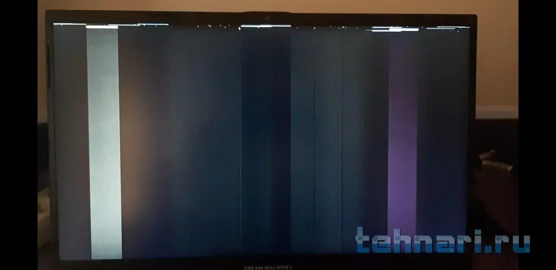

Купил ноутбук 12.09, мне очень понравился, многого я не требовал, вроде всё было нормально, но когда оставляю его на 10-20 минут (ничего при этом не запускав, просто работает, ничего не открыто, без нагрузки) появляется чёрный экран с маленькими белыми полосками на верхней части экрана (так было уже 3 раза), только 4 дня назад появились на таком чёрном экране 4 вертикальные полоски на весь экран.
Обновил драйвера Nvidia, до этого поставил все необходимые драйвера от производителя (включая программу/драйвер Control Center 3.0), ещё до этого всего мне снесли и поставили новую винду. После всего этого вроде помогло, но всё это продолжалось лишь один день. Сегодня, час назад проблема снова появилась.
Уже не знаю что делать, вряд ли ведь проблема в видеокарте, можно запустить любую игру требующую мощных характеристик на 8 часов и ничего не происходит, вроде всё стабильно. Как только оставляю без нагрузки на 10-20 минут, снова чёрный экран.
В Control Center 3.0 режим работы кулера стоит на автоматическом режиме по умолчанию, и вроде всё работает, когда нагрузки нет кулер обороты снижает почти до 30%, когда нагрузка есть работает на все 100%.
Уже начал думать, что может проблема всё таки в системе охлаждения?
Так как когда оставляю без нагрузки на 10-20 минут он может быстро перегревается, из-за низких оборотов кулера?
Фото артефакта можно увидеть?

До этого были только белые мелкие горизонтальные полоски сверху, это фото предпоследнего раза, но сам компьютер не виснет и работает нормально.
Скачайте Фурмарк и прогоните-если будет полосить так же-значит перегрев и отвал видеочипа...Хотя,как вариант,шлейф от материнки к матрице...
