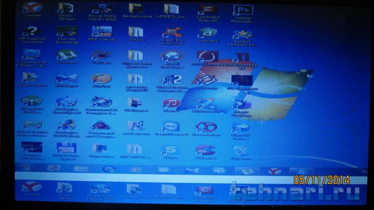

Всем привет!

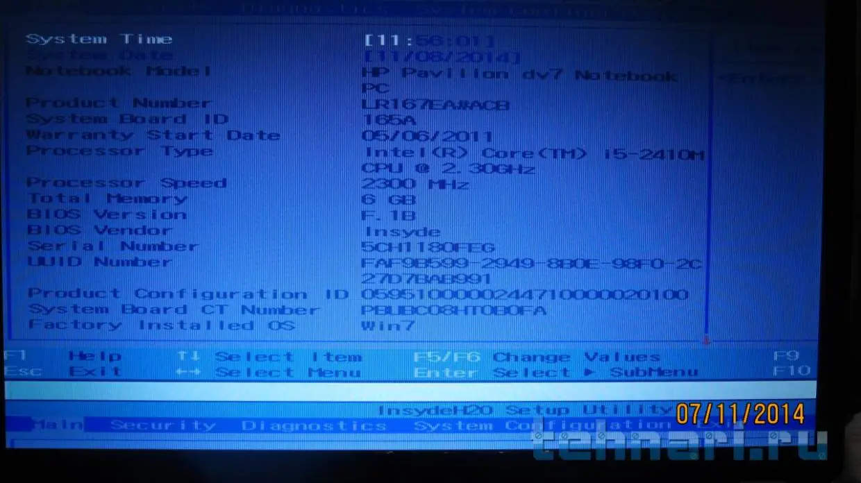

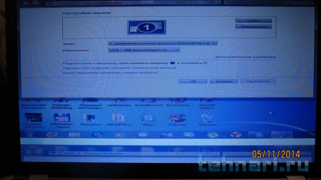

После чистки ноутбука HP Pavilion dv7-6052er, изображение рабочего стола по ширине выходит за пределы экрана, а по высоте внизу повторяется верхняя часть экрана и вроде как изображение стало бледным (не контрастным). В диспетчере устройств отражены оба графических адаптера (встроенный и дискретный). Но монитор стал виден как стандартный с плоским экранов и максимальное разрешение изменилось с 1600х900 на 1024х768. Батарейку, при разборке, от платы не отключал. БИОС сбрасывал на заводские. Графику переключал с одного на другой. Искал неисправности средствами ОС и HP Asistant. Изменений ни каких!!! Всё остальное работает исправно. Если бы что -то не подключил физически (или перепутал местами), то не работало бы совсем. Голову уже сломал ища причину. Кто может помочь дельным советом, буду благодарен. Кстати, в БИОС и в безопасном режиме картинка не меняется, а вот при подключении к телевизору, на нем все выглядит нормально.

Шлейф матрицы недовставил?
Цитата:
Сообщение от Daniellos
Это вопрос, или диагноз? Если вопрос, то для ответа нужно снова разобрать ноутбук.
Разобрал по новой, переткнул все шлейфы, и вуаля все стало нормально!
