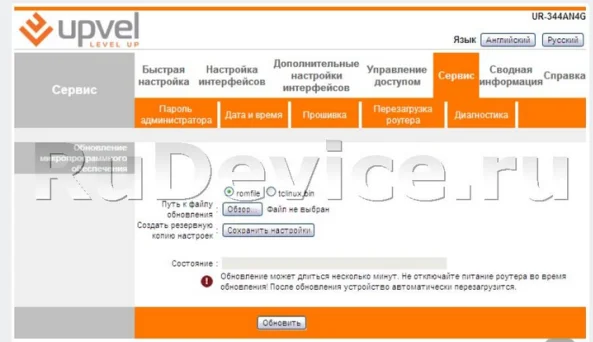

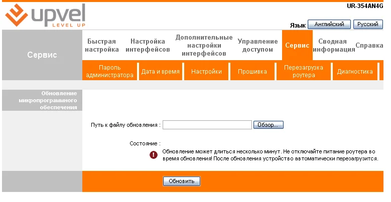

Доброе время суток, форумчане! Нужна помощь.
Имеется upvel ur-344an4g. По запаре заливаю прошивку upvel ur-354an4g. Хочу вернуть родную, но теперь в меню обновления микропрограммы отсутствует строка выбора типа файла (tclinux.bin). Как поступить?
Прилагаю скрины как должно и что имею.
На первом скрине можно выбрать тип файла прошивки с расширением "bin", теперь (2-й скрин)этого сделать нельзя, пишет "Неправильный файл"

Там отсутствует вариант загрузки из профиля, вероятно модель его не поддерживает.
А файл "неправильный", потому что модели не соответствует. Попробовать изменить имя файла.

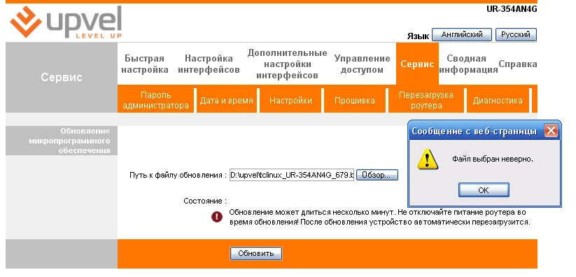

Пробовал менял и имя и расширение, все бесполезно. Требуется именно строка в которой программе указывается, что будет загружаться файл с расширением "bin", а так все одно файл выбран неверно.
На скрине прошивка 344 маршрутизатора, с измененным именем на 354

А от 354 прошивку видит?

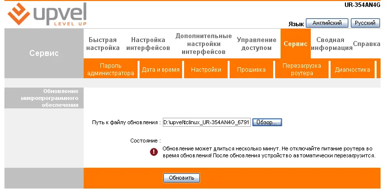

Не совсем понял вопрос, отвечу подробно. Прошивка от 354 встала на эту модель, я через Эксплорер захожу в меню настроек маршрутизатора, все там видно, могу менять различные параметры настройки устройства. Но если я пытаюсь еще раз залить эту же прошивку , т.е. которая сейчас стоит, то пишет... сейчас скрин сделаю...
    29.2 KB · Просмотры: 338
Т.е. он теперь и от 344 и от 354 не видит. Можно попробовать в СЦ снести. Может есть аппаратные способы перепрошивки. Но вряд ли.
Была подобная проблема. Попробуй использовать другой браузер для доступа к маршрутизатору, например yandex browser.
Кто бы мог догадаться что все так просто. Спасибо. Все срослось. Как и обещал пополнение счета указанного телефона. Если есть желание вышли на Alex4872собакаyandex.ru
Еще раз спасибо. Я уже задумывался о программаторе:closed:
