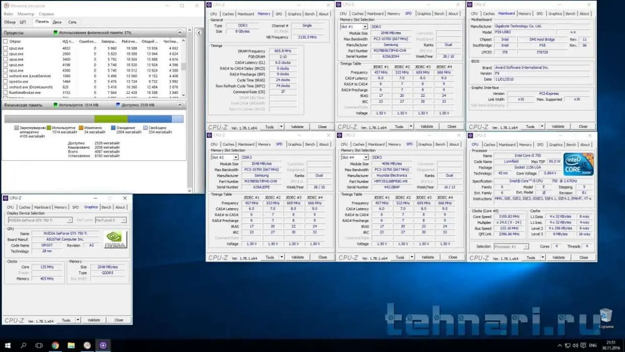

Решил расширить функционал своего чудовища (настольного ПК) и добавить оперативной памяти. Мой выбор упал на Hynix 4GB PC3-10600 DDR3 1333MHz по причине дешевизны поставил в 1-2 слот 2хOriginal SAMSUNG DDR3 DIMM 2Gb < PC3-10600 > — купить, цена и характеристики, отзывы а в 3 слот обновку зашел в cpu-z вроде всё хорошо,удивило только что стоит она в 4 слоте и комп стал запускаться со второго раза. Собственно говоря и прирост производительности заметен. Но когда зашел в мониторинг ресурсов то обомлел что биос украл 4 гига Безымянный.webpвот фото. Чё то я ничё не понял:jazik:

Ничего у вас там страшного нет, 2 gb - работают программы у вас и хром запущен и cpu-z и windows нужна оперативка. 2 gb - кэш. Написано же прямо в диспетчере.
