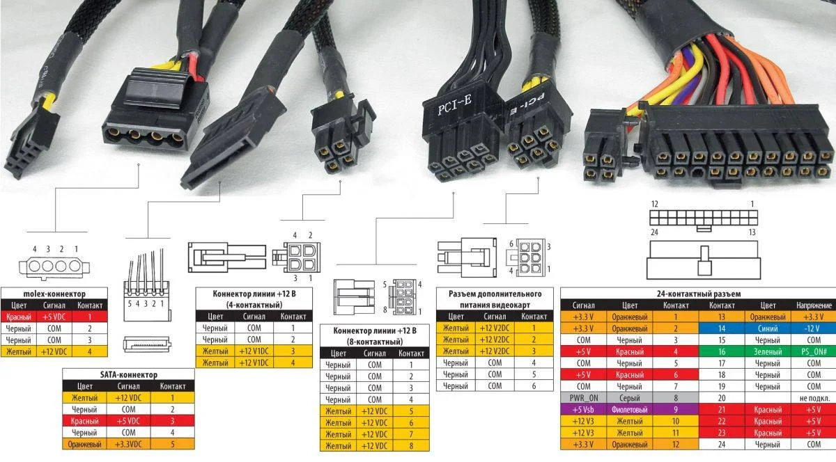

можно прозвонить мультиком все линии, полюбому БП даёт просадку по какой либо из линий, вот тебе распиновка, проверяй мультиметром
    125.4 KB · Просмотры: 3,944
Спасибо . ) решил не брать мультиметр- взял у друга сразу бп. Все заработало ))) дурацкий бп сгорел ...
