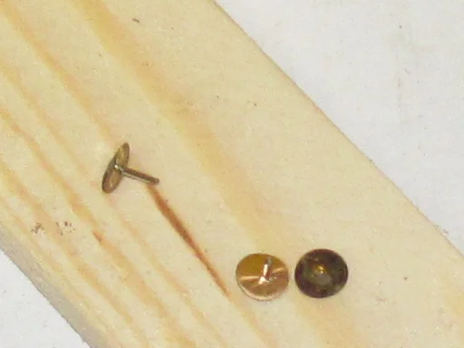

Уважаемые технические знатоки своего дела! Вопрос очень простой ,чем приклеить намертво к кнопкам ПДУ фольгу? И вопрос у меня по ПДУ будет снят.
извините, приклеить фольгу не к кнопкам ,а к контактным площадкам кнопок.Ну не получается приклеить моментом,резиновым клеем ,супергеликон,и т.д.Может научите.
Не охота платить 1500р за новый пульт.А так приклеил, и еще послужит.

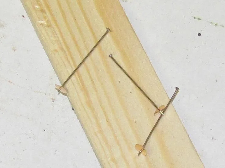

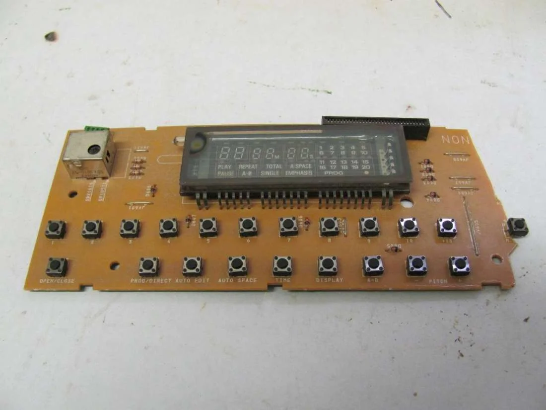

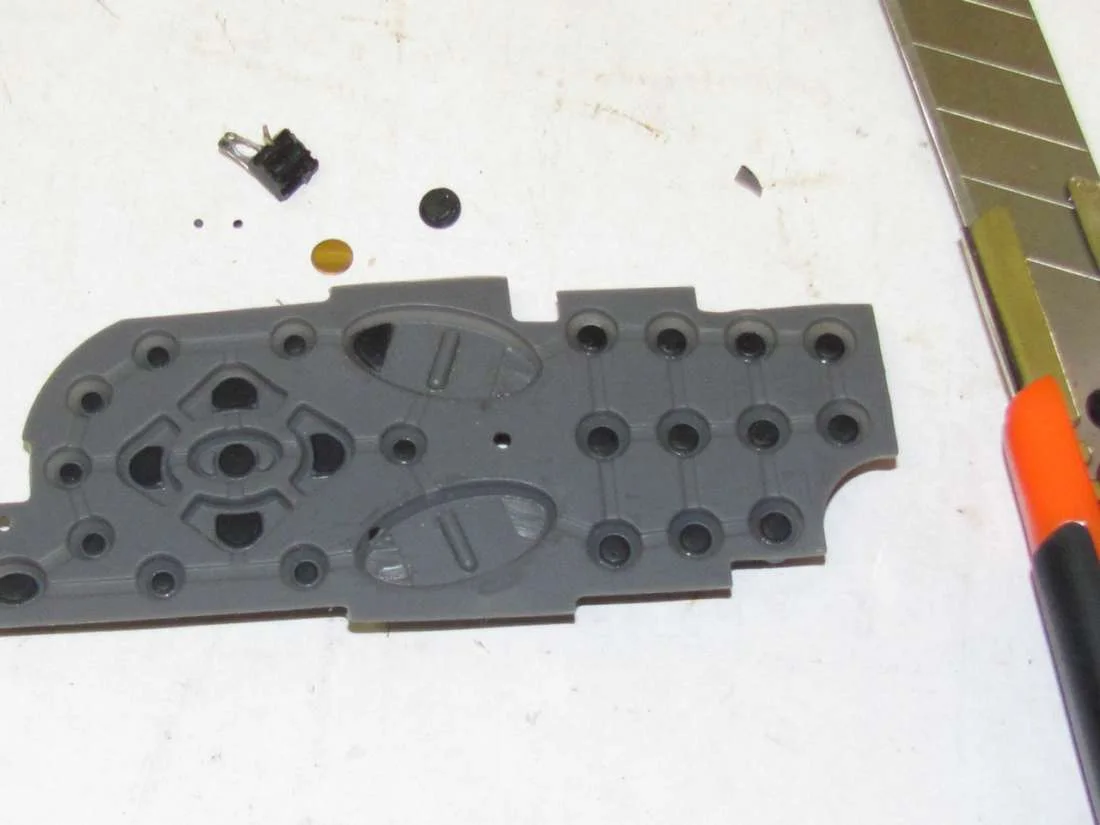

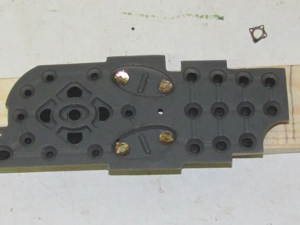

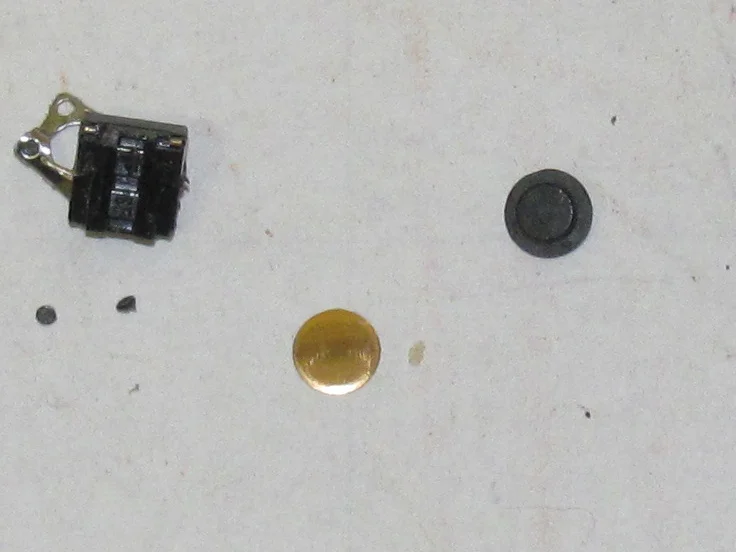

Перепробовал все известные способы, не удовлетворили по разным причинам. Делаю по своему, работают дольше новых. Собственно, есть отремонтированный этой методикой пульт, который без претензий работает уже 8 лет. Извините, не пульт а телефон. Но разницы нет, принцип один. Понадобятся вот такие кнопки, извлекаем из них металлические диски. Протыкаем их со стороны углубления портновской иглой у которой шляпка сточена наполовину. На пульте срезаем неисправную контактную площадку (толщина среза около 0,8 мм). Излишки иголок откусываем и втыкаем в резину рабочего места. Не чистите рабочую поверхность дисков, она посеребрена! Собираем пульт. 15 минут несложной работы и счастье в Ваших руках!tehno011

Парни, всё намного проще, есть ремкомплекты для пультов, содержащие кружочки из токопроводящей резины + силиконовый клей. Старые кнопки срезаем, вымываем от жира основание и клеим новые кнопки.

Там не металлизация на кнопках, а сам пятак токопроводящий. Причина - банальная грязт. А лечится все спиртом и салфеткой. Только спирт не пей, а салфеткой не закусывай.
