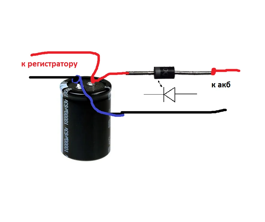

Здравствуйте.
Есть проблема с питанием видеорегистратора на мотоцикле.
Когда включаешь стартер, напряжение в сети падает и видеорегистратор, включенный в бортовую сеть выключается и тут же включается (дергается) Это приводит к сбою в его работе и приходится его потом перезагружать. Можно ли как-то задемпфировать это падение напряжения? Если просто включить в состав цепи батарею, то он будет питаться от нее и не будет выключаться при выключении зажигания. И кроме того батарея рано или поздно сядет.
Кроме того, напряжение не совсем стабильно во время работы двигателя, что тоже видимо влияет на его работу. Что можно сделать с этим?
Спасибо
Параллельно питанию регистратора подключить конденсатор на 16-25в 10 000мкф или больше. а питание на это всё подать через диод.
Спасибо за ответ. Замечу только, что я совсем далек от электроники. Скрутить провода я смогу, но прошу объяснять поподробнее :-):-)
Вот нарисовал, минус конденсатора всегда помечается полосой сбоку (обычно белого цвета). диод нудно брать лучше ампер на 5 -10 (навсякий случай)
и провода не скручивают а качественно спаивают и изолируют), вы же не хотите устроить замыкание, или чтобы регистратор отказал в неподходящий момент)

Класс! Это мне по силам :-) А стабилизатор напряжения тут нужен?
ЗЫ конечно я все спаяю. "скрутить провода" это образное выражение :-)
Стабилизатор здесь вещь лишняя, будет только лишний ток потреблять.
Как сделаете отпишитесь о результате)
Если что обращайтесь всегда поможем)
Не получилось. Конденсатор все-таки дает какое-то питание, это видно по красному глазку на вилке прикуривателя. Но регистратор все равно отрубается. Может конденсатор нужен большей емкости?
Конденсатор на 10 000мФ поставили? Вероятно что нехватает его ёмкости, а на какое время примерно отключается регистратор? Кондерсатор может где то секунду-две обеспечит:D
Плоховато, сколько по времени не хватает? если больше пяти сек то лучше подключить маленький аккумулятор на 12в так же через диод.

Картина такая. Включаешь зажигание, через пару секунд включается регистратор. Включаешь стартер, и регистратор сразу гаснет, без какой-либо временной задержки . Так что непонятно, конденсатор как-то подпитывает или нет. Правда, после выключения зажигания красный светодиод на вилке горит.
Возможно маленький аккумулятор и спас бы ситуацию, но за время стоянки он разрядится и в момент пуска двигателя он не сможет подпитать регистратор.
А аккумулятор можно просто включить в цепь или нужна к нему какая то зарядка? Как он будет заряжаться?
