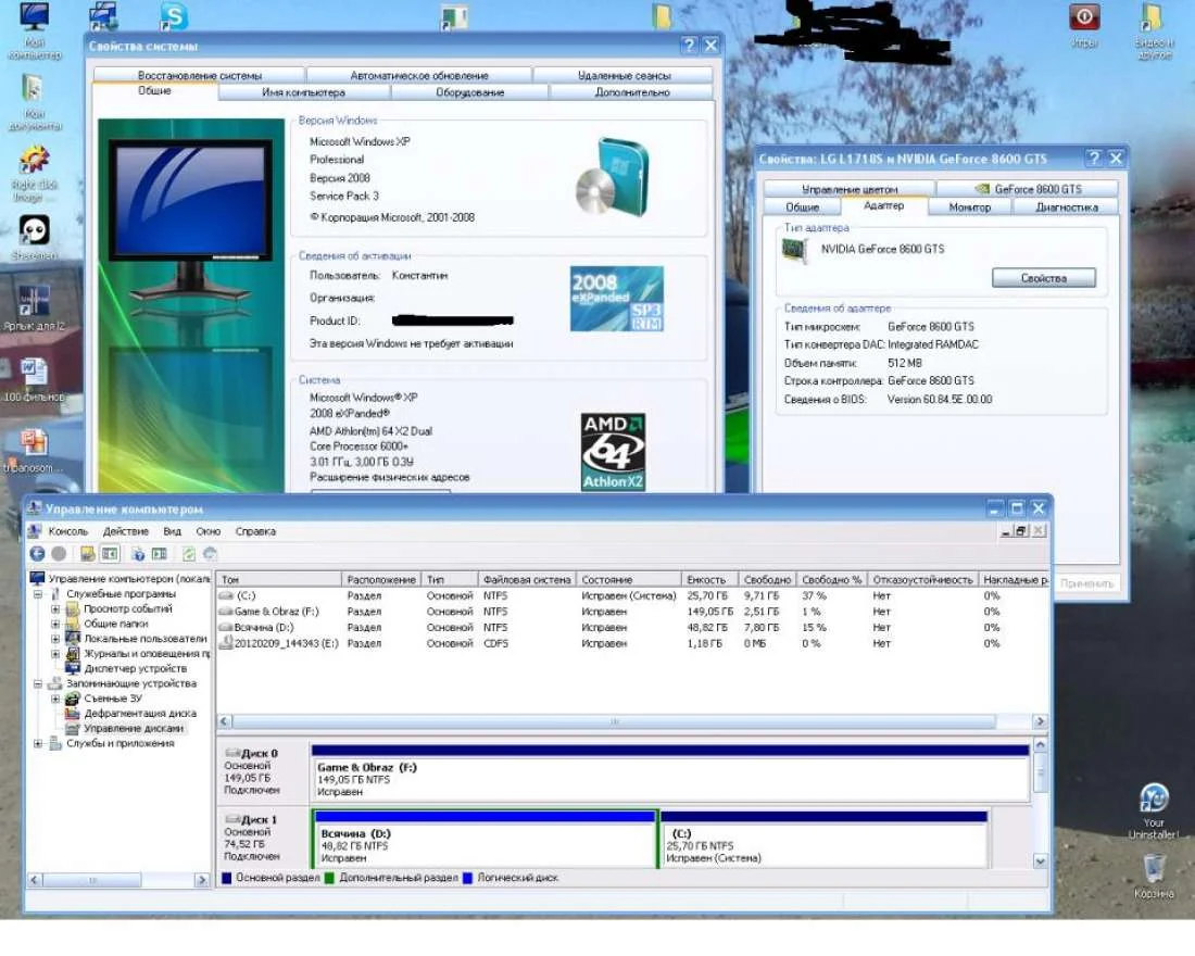

Всем Привет! Создал темку тут так как не знаю куда отнести свою проблемку!
А проблемы во какие. Их несколько, но кажется взаимо связаны
1) Первое что я не пойму это не всегда но, начинает вылазить сообщение о "Устройство USB не опознано" хотя к компу подключено только мышь и принтер не рабочий(Выключен). Если мыш выключаю то сообще вроде пропадает. Мыш новая Х7 и пол года нет ей. И ещё через некоторое время мышь вырубается полностью , комп ещё не видет не в одном юсби, хотя на соседнем компе работает.
2) Далее был случай ставлю на закачку в тореннт комп начинает тормозить, по чему тоже не пойму раньше не было такого.Такое ощущение что у меня комп пень 4.
Кстате о системе. Винда ХР, Мама USUS m2n-e, проц AMD x64 6000, озу 3 гига, винт на 250, видюха NVIDIA geforce 8600GTS 512 MB
3) Появились глюки в играх. постоянно мелкие тормоза через определённое время.
4) и последнее это началось самым первым, при вкл. пк после экрана Виндовс (где полоса бегает),долго идет переход от полоски до приветствия, примерно от 1 до 4 минут.Просто черный экран стоит.
кто что может сказать о таком глюке с компом?
P.S. глюки появляются не сразу спустя какое то время, после включения компа.Допустим утром встал я и включил всё супер примерно к обеду или вечером начинается такая бяка.
Сам по образованию Компьютерщик техник, но с такими проблемами ещё не сталкивался. =(:tehnari_ru_281::tehnari_ru_281::tehnari_ru_281:

Скажу сразу что ОС пользуюсь больше 3 лет, Эта самая лучшая чем я встречал из сборок. есть много у меня ОС и 7ка тоже. тут дело не в ОС.

Я не компьютерщик , а просто праздный вопрос - почему система на второй том установлена. И мне кажется очень сильно заполнены диски.
Вот на счет тома 2-го так поставил,может и не правильно.
А на счёт заполненности, пока не куда скинуть, д и денег нет на винт по больше. Цены вон как подскочили.

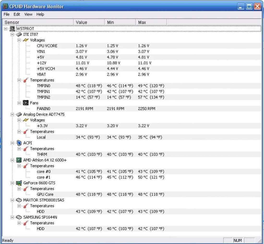

Константин WST По железу - мерять напряжения. Поскольку есть глюки по USB, то особое внимание на +5В. ЮМ не перегревается? Процессор не в разгоне?
Проверить винт Викторией в режиме простого сканирования.

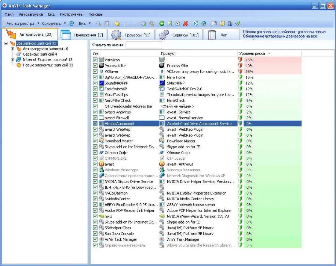

По софту - скрин автозагрузки из AnVir Task Manager - процессы, автозагрузка, сервисы, Диспетчер Задач для Windows, процессор, диск, память, сеть | Windows, Manager, Task, на, программ . Какая версия какого Р2Р клиента? При разбиении диска не использовался какой Акронис или ПБМ?

Проц не гнал, ЮМ даже и не знаю,скин вот такой могу дать(123).

Константин WST Абби, Адобе, медиацентр nV, Неро, Мессенджер, Скайповский аддон убить сразу.
Напряжения померять прибором. При тех значения, что намерял софтомер системник работать не может. Как зовут БП?

Процессы убил.
Померию завтро днём.
