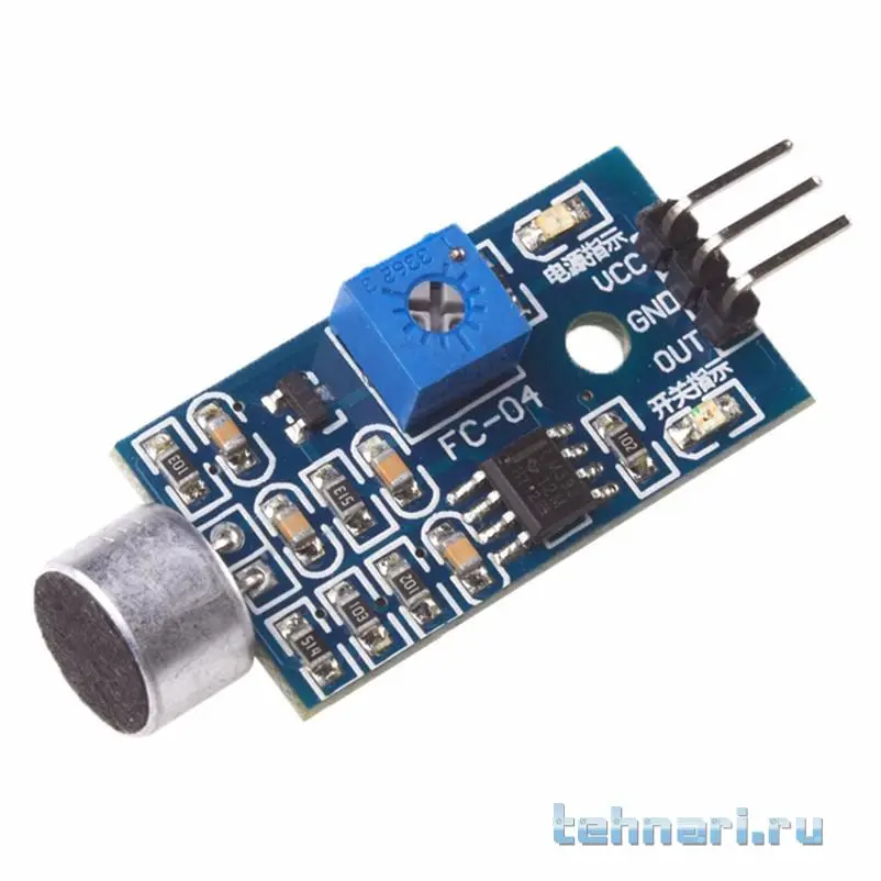

Здравствуйте друзья. Хочу задать вопрос тем людям которые разбираются в платах. Я в этом совсем новичок, прошу простить если будут ошибка. Плата которая на картинке это вроде акустический (хлопковый) выключатель, но я никак не могу разобраться что куда подключать. Серебряный цилиндр мне кажется устройство которое принимает звук, синяя штука это для регулировки громкости. Помогите разобраться куда подключать + и - от сети и откуда подключать к лампочке.
подключение питания (не от сети 220!)
Vcc - +3.3-5 вольт
GND - общий(-)
OUT - выход с цифровыми логическими уровнями "0" и "1"
с лампочкой будет не просто, нужен будет еще согласующий блок для коммутации нагрузкой в сети 220 вольт
Серебряный цилиндр,это микрофон.Синий,это регулятор срабатывания на громкость хлопка (расстояние до объекта) а три контакта -это :
1. GND - земля (т.е. общий провод)
2.OUT - выход
3.UCC - вход питания 3-5 вольт
Это не ардуиновская вещь, ее не нужно программировать. Это вполне законченное устройство. Но это и не акустический выключатель. Это "входная часть" выключателя - Sound Sensor Module FC-04 Whistle module Sound detection module. После этой платы необходимо поставить, как минимум, триггер и реле чтобы получившееся устройство было способно служить как
триггер не надо, достаточно транзисторный ключ
светодиод(не мощный) можно подключить непосредственно(через резистор 100-200 ом) к выводам OUT и GND

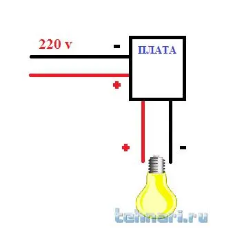

эту плату возможно как нибудь подключить к 220 вольт и через него лампочку ,чтоб включался и выключался от хлопка? Как на картинке. Или лучше приобрести магазинный акустический выключатель типа "Экосвет-Х-200" от Ноотехники?
возможно, но вам лучше приобрести готовый акустический выключатель
Без триггера подключенный к выходу "светодиод (не мощный)" вспыхнет только на время хлопка, те никакого акустического выключателя не будет.
да вы правы, на плате собран только компаратор, поэтому для фиксации превышения установленного порога уровня звука, нужен триггер
