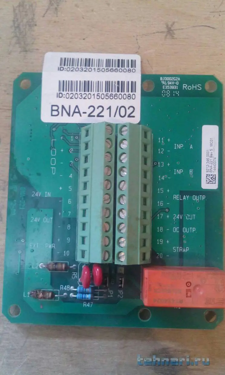

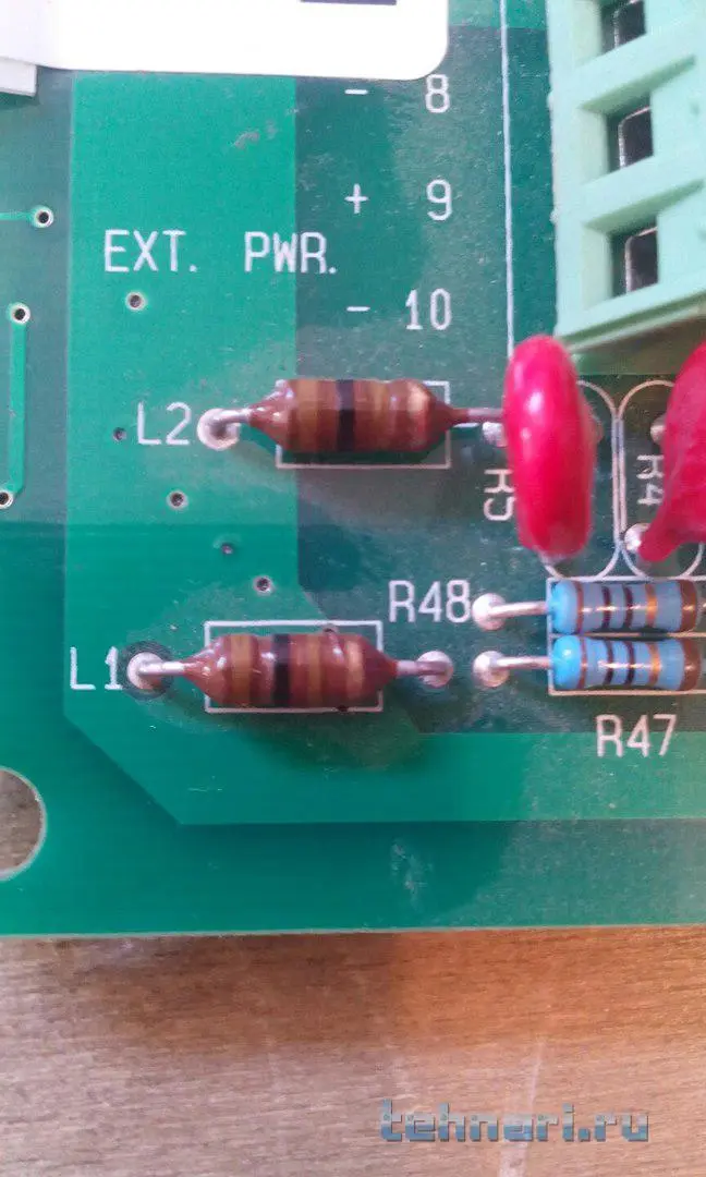

Доброго времени суток. Появилась проблема в плате после механического повреждения. Как я понял, это катушка, проблем перепаять нет, проблема найти такую же. Плата иностранного производства и заказать такую же плату возможности нет. Схему платы и позиционные обозначения найти не могу. Повреждена L1. В магазине радиотехники, пытался подобрать по полоскам, но ничего не вышло(либо продавцы не грамотные, либо правда таких расцветок нет, либо я что то не так делаю). Собственно нужна помощь в определении параметров катушки.

Мдя...
С расцветками нынче проблема. :)
Если я правильно распознал, то коричневый, зеленый, коричневый, золотистый?
Это 150 мкГн +-5%. Ставить можно больше.
может на фото цвета плохо передались tehno036
мне кажется что сама катушка коричневая и слева направо золотистый, чёрный, золотистый и какой то серебрянный что ли...
поближе сфотографировал...

Николай_С, vingor спасибо!
а чем можно индуктивность измерить??!
L/C meter либо самодельный, либо мультиметр с возможностью измерения индуктивности.
Лично я бы даже и не парился - заменил её перемычкой - и всего-то делов. :)
В этом месте такая возможность есть.
