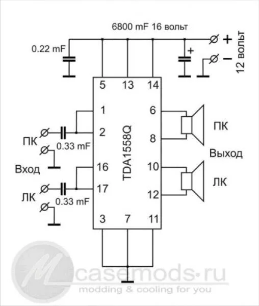

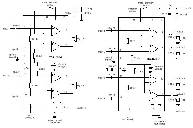

Проблема с подключением динамиков

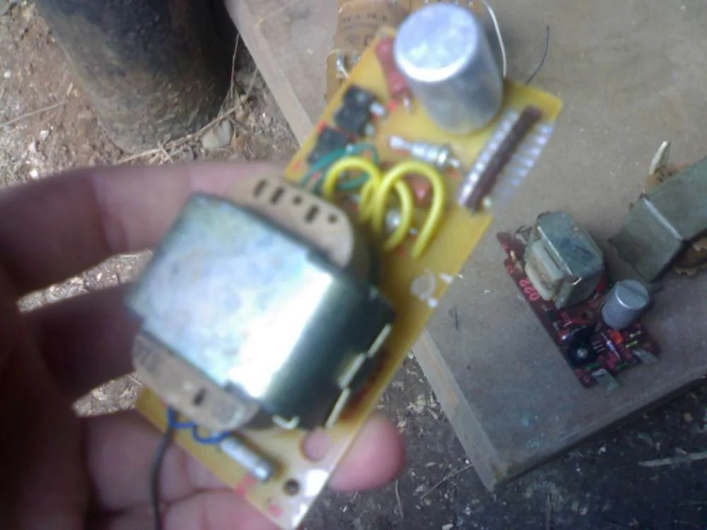

можно БП 12вольт 1000МА поставить????????
можно??????
вы что?????можно такой БП поставить????
!илья!, микросхема питается 12В 4А, я почему и говорю
просто другой транс ... :)
какой подойдет?????

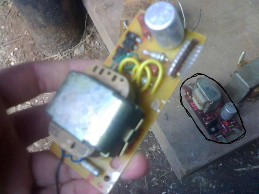

    43.8 KB · Просмотры: 261

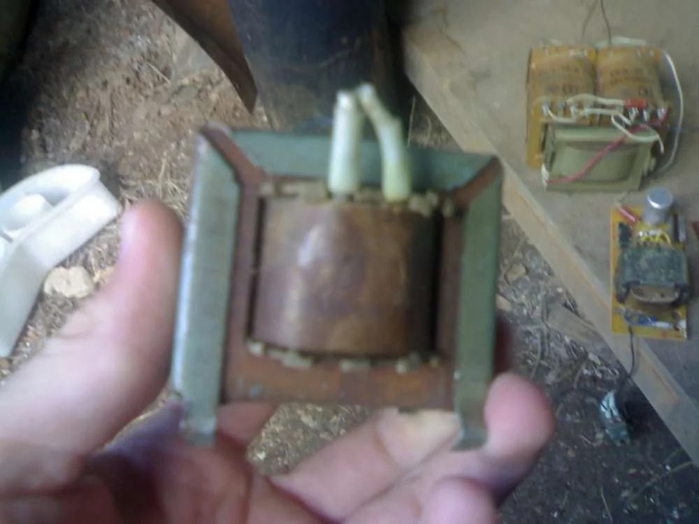

    50.8 KB · Просмотры: 212
По второму фото - слабоват. Диоды похожи на КД209\КД208 - 0,5амперные - маловато.
Электролит - если К50-6, то менять на новый.
что скажите вот по тому который я обвел???????????

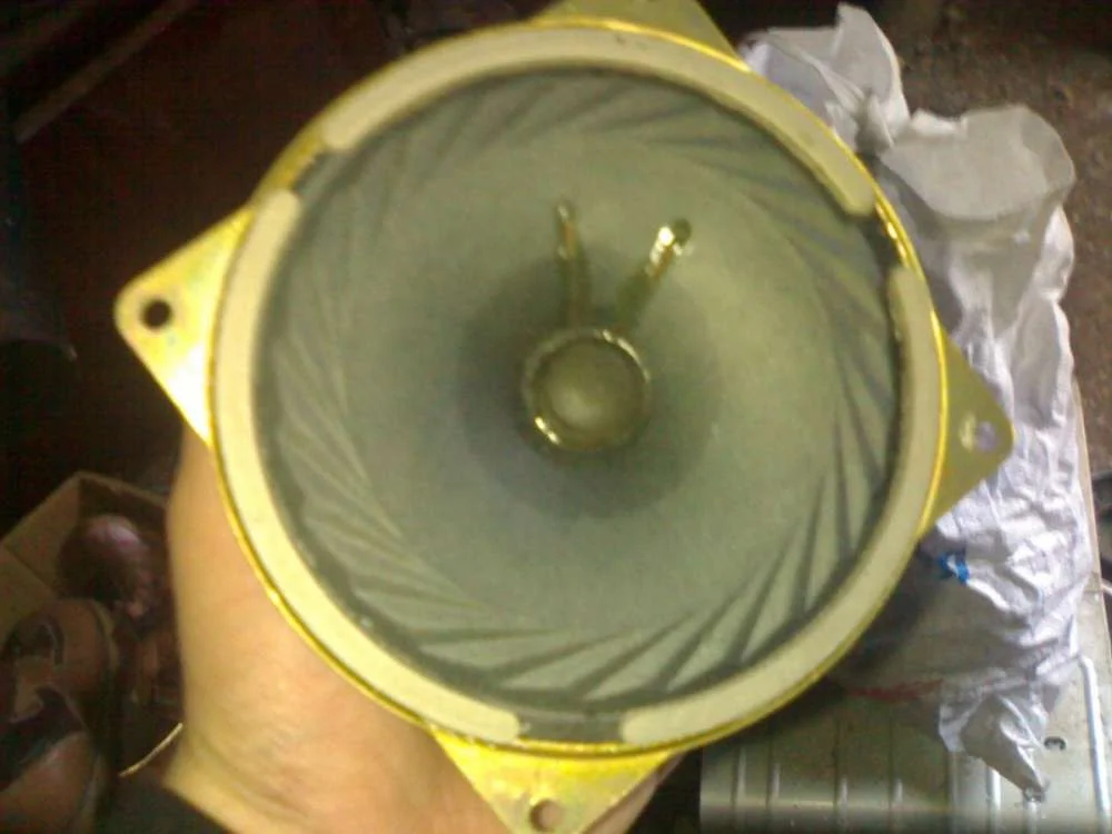

Юрий, эти динамики оооочень выносливые. они проходили у меня Краш-тест с усилком на тда7293)))) прост на то время не было под рукой никаких динамиков.
я насиловал динамик часа 2. он яростно с огромными искажениями сражался за свою жизнь. под конец температура магнита дошла до 54 градусов)))
