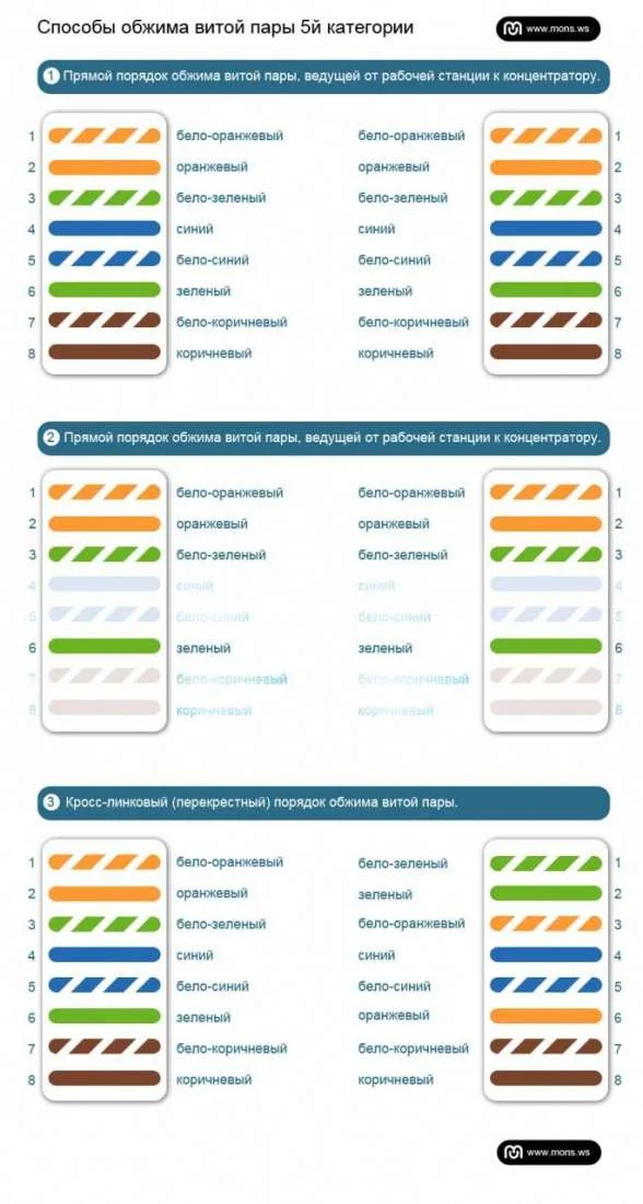

Проблема с подключением компьютеров через свич
добрый день. есть локальная сеть с подключением через несколько свичей. в конечной точке стоит 2 компа и свич, к ним идет сетевой кабель от другого свич. если этот кабель подключаешь на прямую в компьютер, все работает нормально. но если подключаешь компьютеры через свич, подключение есть но сеть не открывается.
в чем может быть проблема?
Все потому что патч-корд который идет из того свитча рассчитан на подключение рабочей станции и возможно надо его переобжать на крос-линковое соединение.
