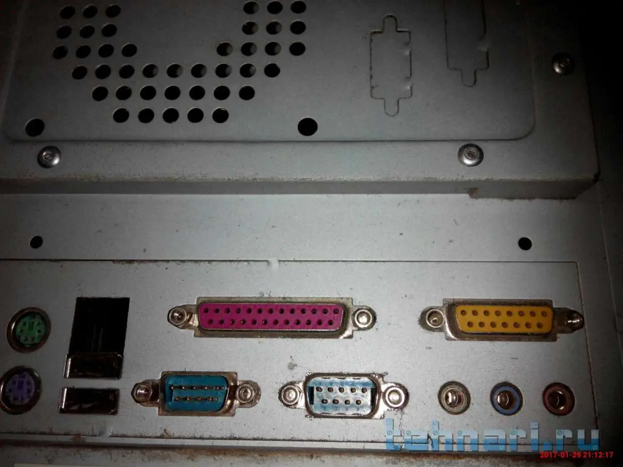

Добрый день. Помогите пожалуйста подключить монитор к системнику. Сразу скажу что монитор старый (не ЖК). Системник, наверное, ещё старее. От монитора выходит обычный синий VGA-разъём("папа"), а на системнике ничё похожего нет. На материнской плате написано: K7VZA REV : 3.0. Вот фото задней части системника:

Никак. Если не найдёшь agp 4x видеокарту, и то может не потянуть.

Спроси у него куда он подключал монитор к встроенной вк и расскажи нам....эта мп без вк.
Нет у этой мат. платы встроенного видео. В слоты расширения ничего не вставлено (других разъёмов на заднице системника никаких нет)?
А есть ли ещё разъёмы на задней стенке системника?
Есть ещё один, но он от сетевой карты. А больше ничего...

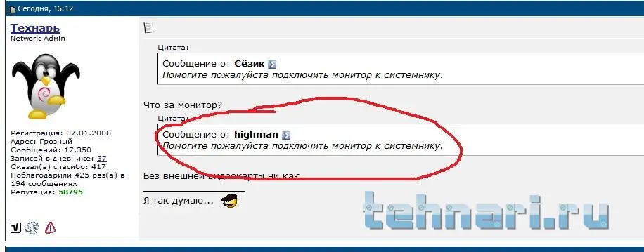

Казбек, я про это сообщение. Опять цитатник глючит.
