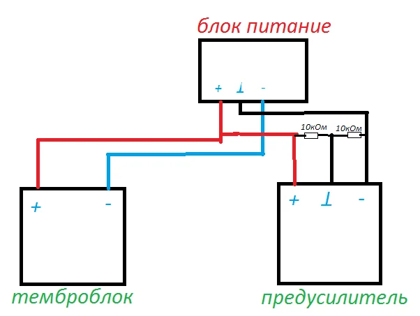

есть предусилитель для микрофона на МС к157уд2(питание двухполярное) и темброблок с однополярным питанием. ест трансформатор с двухполярным питанием +-11 вольт.:tehnari_ru_203:
Темброблок подключен минуя общий(на него идет 22вольта) а как подключить предусилитель?:confused:
и ещё
как этот предусилитель подключить ко входу? я вот просто выход преда кидаю ко входу норм всё но если подключить какой нибудь источник сигнала к входу, то микрофон уже не работает.:tehnari_ru_837: :tehnari_ru_837: :tehnari_ru_837:
коммутировать сигналы нужно... подавая на вход только сигнал от нужного источника
Микр пред . сигнальные и общий(+_ питания и общий). Темброблок-сигнальные и общий. + питание и общий.
чёт я не понял
а как например караоке спеть??????
Им в виду.что ОБЩий провод присутствует везде.от источн сигнала до выхода на УМ.
вот так если подключить будет работать? на темброблоке минус это и есть земля(GND)

А темброблоку сколько вольт нужно? Для питания К157УД2 нужно +-9-15 вольт. +-18 максимум.
если подключу на минус темброблока землю, темброблоку не хватает питание.
питание темброблока 21 вольт
жальь
