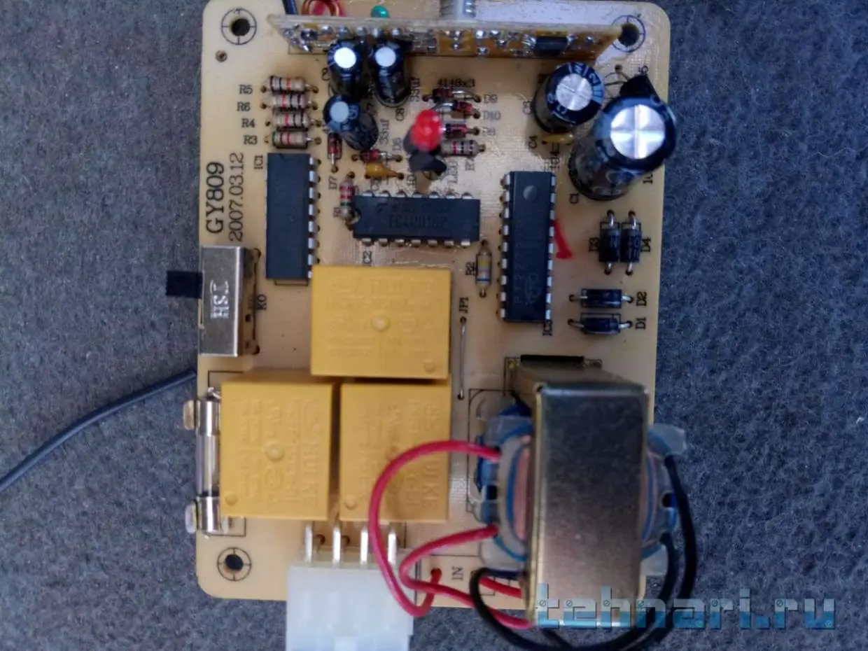

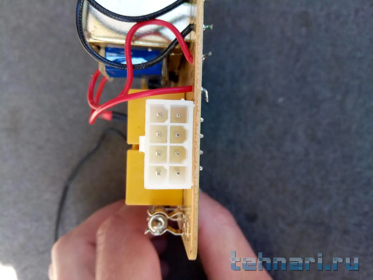

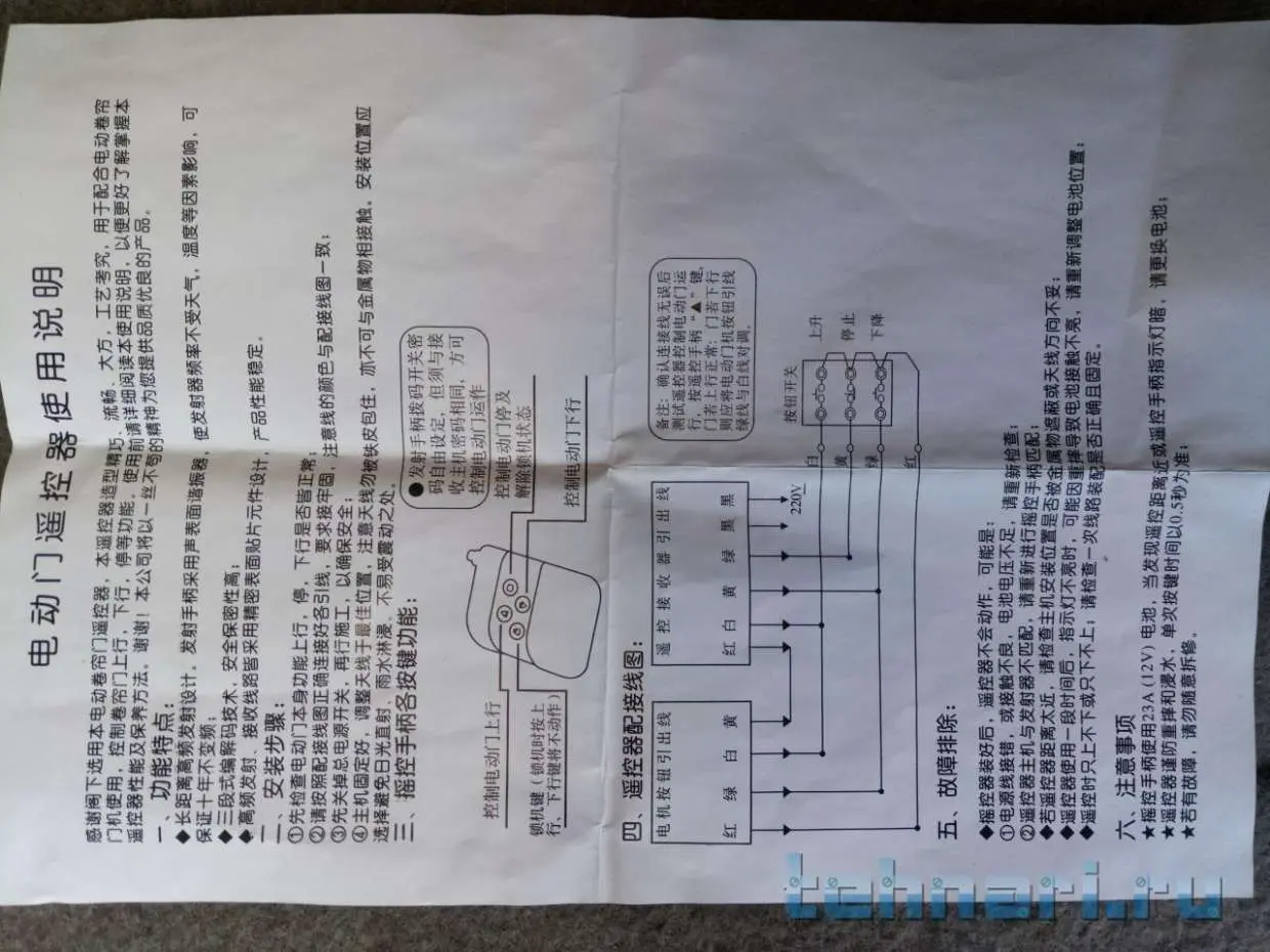

Доброго времени суток.
Помогите пожалуйста подключить радио реле. Реле от китайской лебедки. Руководство на китайском языке, поэтому вынужден просить о помощи.

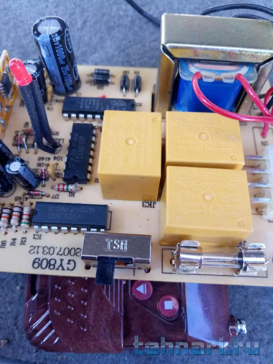

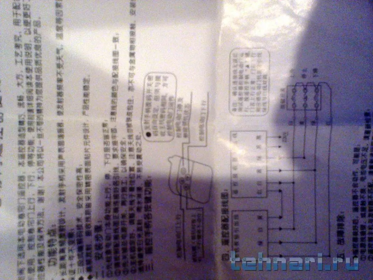

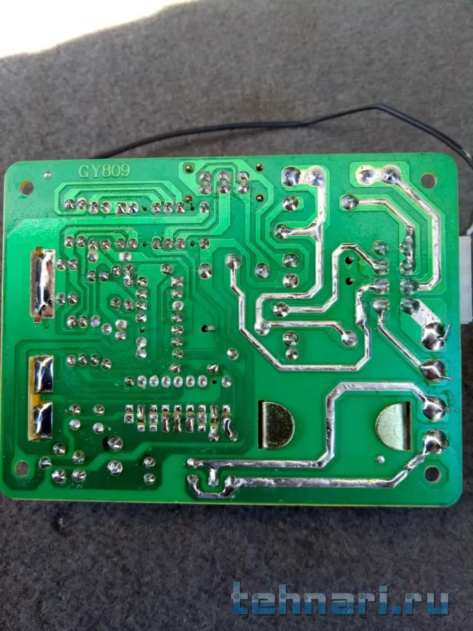

Очень плохие фото, и ракурс и качество. Пожалуйста, не говорите что.... Любым телефоном можно сделать фото гораздо лучшего качества. Нужны четкие фото платы с обеих сторон и фото инструкции (разглаженной и без теней).
Подробнее. Гаражная, автомобильная, для катера и т.п. От чего питается? Фото исполнительного узла тоже выкладывайте, тогда будем пытаться помочь..
Вот новые фото.
Лебедка скорее всего гаражная ( так как запитывается от 220 в)
Идея в том, что бы сделать автоматику для гаражных ворот. Буду через редуктор подключать двигатель, который и будет поднимать подъемно-поворотные ворота.

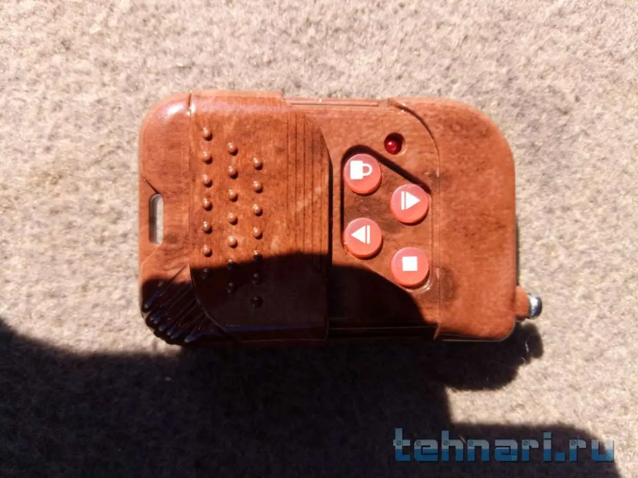

Одной кнопкой с пульта должна открываться защелка, второй кнопкой приводится в действие двигатель ( открывание), который отключается концевым выключателем. Третьей кнопкой включается двигатель на закрывание двери, который , в свою очередь, выключается концевиком. Вот такая идея.

Вот новые фото

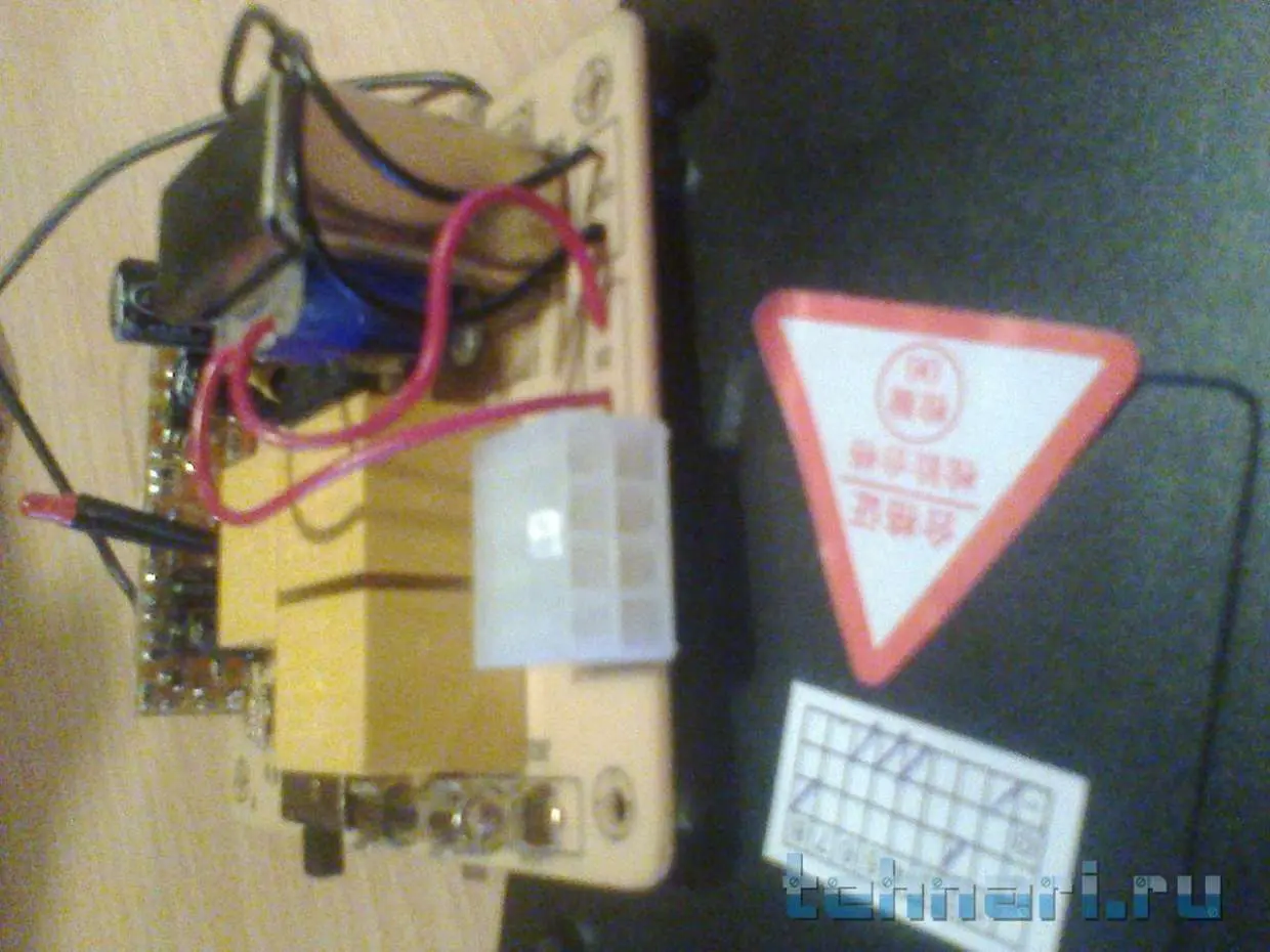

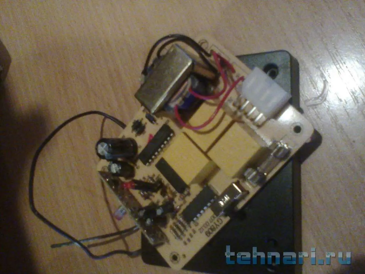

Хорошо. На 2 контакта разьема (которые ближе к трансформатору и к ним подходят красные провода) подадите 220 вольт, это питание приемника. Вообще рекомендовал бы их (красные) откусить от платы и соединить со шнуром питания отдельно, так будет безопаснее.
О
Для этого остальные 6 контактов на разъеме, определите сами что-куда.. Предохранитель стоит в цепи контактов. Имейте в виду что контакты этих реле для постоянного напряжения низковольтны.
Вот такая идея.
Должно получится. Удачи.
