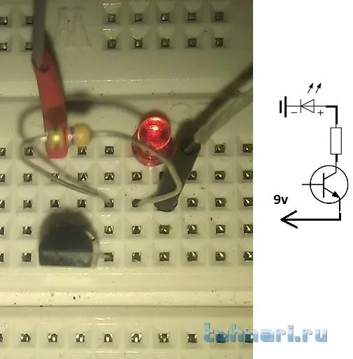

Проблема с пониманием работы транзистора
Добавлено только 1 фото с одним транзистором (2n2222).
Есть еще 2 модели транзистора (BD677A, КТ310)
Во всех случаях ток с коллектора проходит к эмиттеру, без подключения к базе, если я правильно понимаю то такого быть не должно!
Подача электричества с блока питания 9V 200mA
На всякий случай добавлю ссылку на видео youtu.be/nLMfayT8Dio?t=929
В видео показано какого результата я хочу добиться.
Также на видео видно что при подключенном напряжении от коллектора к эмиттеру светодиоды не светятся, что логично, а у меня светятся, что не логично.
Прошу пролить свет на данную проблему.
    18.5 KB · Просмотры: 39
    11.3 KB · Просмотры: 37
1. если красный у вас "+", то полярность на транзисторе не правильная у транзистора обратной проводимости на эмиттере должен быть "-"
2. возможно пробой транзистора
v1ct0r Огромное спасибо!
Вот это я не внимательный:fase:

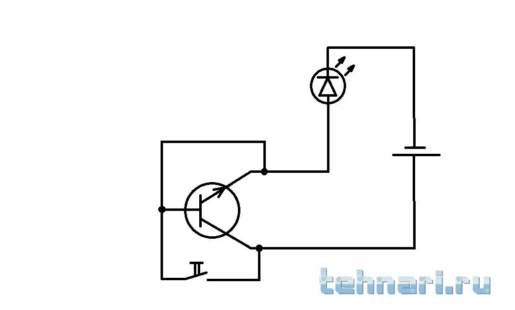

Почему не работает?
Почему после отпускания кнопки транзистор не самозапитывается от открытого канала коллекторного перехода? Как сделать чтобы после отпускания кнопки светодиод продолжал гореть?
    8.6 KB · Просмотры: 167
Потому что транзистор у тебя вообще не участвует в работе )))
Для открывания транзистора надо приложить напряжение между базой и эмиттером в направлении стрелки, от плюса к минусу.
Хорошо, удалим перемычку между базой и эмиттером.
При нажатии на кнопку транзистор откроется и светодиод засветится!
А перемычка нужна чтобы он от открытого перехода базу запитывал.
Поставьте тиристор, а не транзистор. У него есть ток удержания. Но светолиод уже не погаснет, пока мы не выключим тиристор тем или иным путём принудительно.
Или сделайте Т-триггер. Тогда по первому нажатию включится, по второму выключится.
Точно!!!! Тиристор!!! Он же при постоянке залипает!! Сижу тут мудрю Спасибо огромное за подсказку!!!
