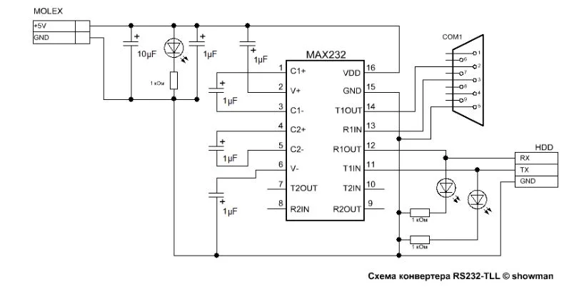

Здравствуйте! Достался принтер CLP-320, прошитый неизвестным фиксом из инета, сделавший из него овощь. Попытка прошить родным FW, присланным с оф сайта ни к чему не привела. Процесс прошивки занимает пол-секунды, после чего принтер перезагружается и входит в тот же ступор. Пробывал связаться через дебаг-кабель
но от платы форматирования нет ответа (может перемычку надо ставить?). В принудительном режиме USB устройство не обнаружено. Может кто сталкивался?

Обнаружил что серийник не менялся.

Если поменять Rx-Tx матюки выдаёт, при правильном подключении нет ответа. В Terminal.exe только нули при подключении отключении. Этим же debag-кабелем недавно муху цц убрал с винчестера Seagate

Подскажите подходит ли данная схема для прошивки clp-320?

Выпаивайте микруху и шейте принудительно, возможно, получится. Ваша схема прошивальщика универсальная, возможно, подойдет и для вашего принтера. С 320-ми не работал, но Xerox и Samsung таким прошивальщиком шьется без проблем (неоднократно проверял). Не вижу повода не попробовать. PonyProg вам в помощь :)
Проблема решилась покупкой прошивки на одном сайте автоматического типа цена 350р, перевёл через киви. Обновляемая, одно-аппаратная , правда теперь картриджи показывает 100% при том, что чёрный кончается.
