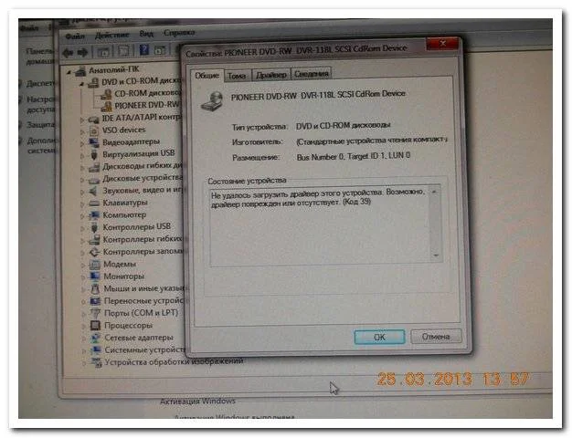

перестал работать при вод Pioneer DVD-rw DVR-118l/В диспетчере устройств отображён жёлтым восклицателиным знаком.В свойствх написано,что не удалось загрузить драйвер или он повреждён{код 39}.Пробовал обновить драйвер получаю ответ драйвер устройства не нуждается в обновлении.Система Windows 7 максимальная.Что можно сделать?

Я смотрю, у Вас там ещё какой-то привод болтается в списке. Какая-то виртуалка? Для начала удалите её и перезагрузитесь.
Тогда попробуйте просто оба удалить и перезагрузиться.
А после чего всё началось и когда? Точки восстановления системы есть?
Не обращал внимания,скачивал софт с диска может недели 3 тому назад.Вчера нужно было записать на диск,а привод не работает.Последняя точка восстановления от 23 марта не помогла.Более ранней точки нет

подключи к другому SATA
Я с таким сталкивался, в первом случае была проблема в самой ОС, после преустановки все заработало, во второй раз материнская плата упорно не видела привод, решилось заменой на другой привод, хотя предидущий тоже рабочий был
