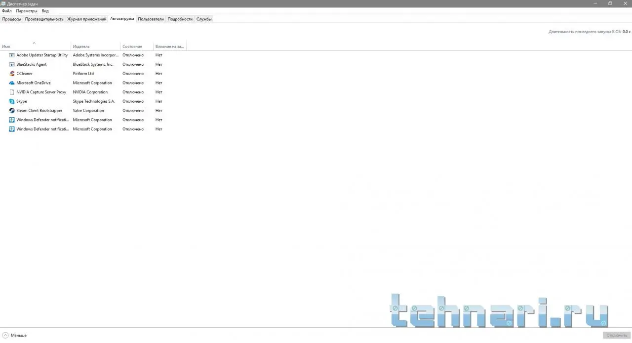

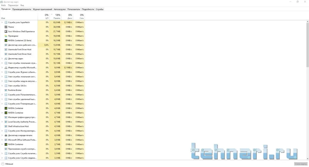

Все перерыл, уже не знаю что делать.
Крч, проблема такая, когда запускаю игру она жутко лагает! После перезагрузки компьютера все проходит, игра уже не лагает! Но я уже устал постоянно перезагружать компьютер перед игрой! Смотрел в диспетчере задач вроде все хорошо, память не забита, процессор тоже. Переустанавливал драйвера видюхи, менял термопасты, чистил от пыли, но ничего не помогает. Даже удалил все лишнее с компьютера включая антивирус. Иногда игры просто перестают отвечать. Помогите пожалуйста.
Windows 10 64-bit.
Intel Core i5-4440 CPU @ 3.10GHz
8,0GB RAM
NVIDIA GeForce GTX 760
БП какой мощности и какой фирмы? Хотя симптомы скорее перегрева...
Скриншот диспетчера задач и автозагрузки в студию.

Установить семерку.иногда 10ка виновата.
    37.9 KB · Просмотры: 149
    16.5 KB · Просмотры: 165

Я так и не понял после чего это произошло, так происходит со всеми играми, лицензионными и не лицензионными
а при обычном использовании компьютера таких проблем нет?
похоже на перегрев цп, убитый жесткий диск, что то из этого.
При использовании обычном использовании компьютера проблем нет. Захожу игру у нее фпс 30 или меньше, и лагает. Перезагружаю компьютер, сразу запускаю эту игру и она летает без лагов в 60 фпс. Могу проиграть часами и никаких лагов не будет.
а в режиме чистой загрузки как себя комп ведет в играх?
