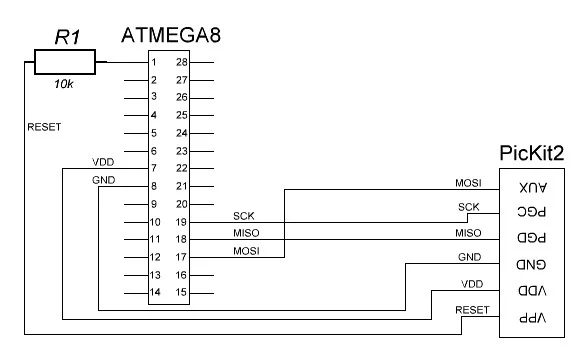

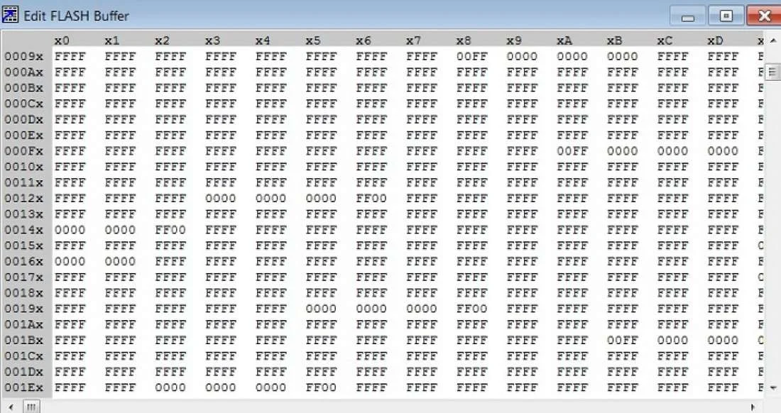

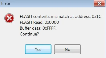

Добрый День! У новичка такая проблема: пытался с помощью виртуальных портов com0com и утилиты PK2AVRISP заставить pickit2 прошивать AVRки. Реализовал включение по схеме "Pickit2". Прошить ATMega8 не удалось ни в PONYPROG, ни в CodeVisionAVR, ни в AVRDUDE. При этом микросхема якобы считывается и прошивается, но верификация ошибочная("Error") и не могу даже нормально очистить(erase). При этом в AVRDUDE все эти действия проходят, но только для фьюзов. Склоняюсь к мысли, что что-то не так с самой ATMegой. в CodeVisionAVR при первом считывании Flash память содержит какие то нулевые байты.. Подскажите что-нибудь, пожалуйста!!
    9.6 KB · Просмотры: 675
    6.8 KB · Просмотры: 130
    126.3 KB · Просмотры: 116

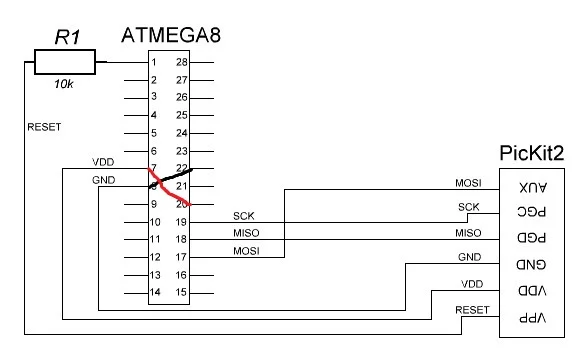

На 22 ногу еще надо подать GND, а на 20-ю (AVCC) - подать питание VCC.
    10.3 KB · Просмотры: 4,395
Попробовал, но увы изменений нет

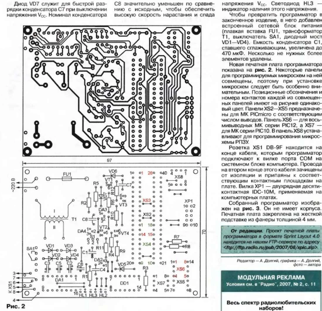

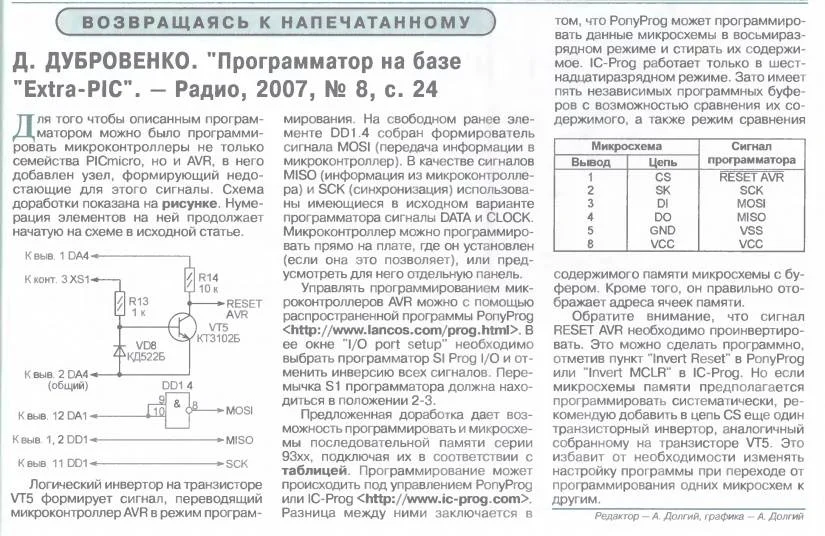

Если честно, то и я сам пользуюсь EXTRA PIC)) и шью ним Меги. Собирал по схеме из журнала Радио.
Обратите внимание на дополнение к статье - RESET AVR.
