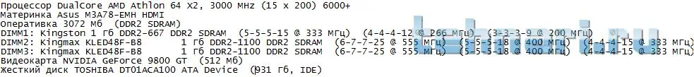

Сразу выложу параметры "машины" своей, может она уже устарела и мне не стоит заморачиваться...
Из-за ссылок не могу вставить, кину картинку

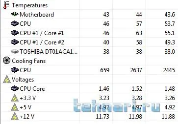

Ах да... температура после такой игры около 10-15 минут в норме
    17.9 KB · Просмотры: 67

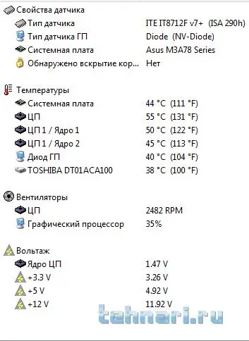

В принципе, он не грузится, воздух прохладный идёт, 10 минутная загрузка вроде ничего не выявила в температуре.

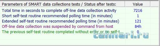

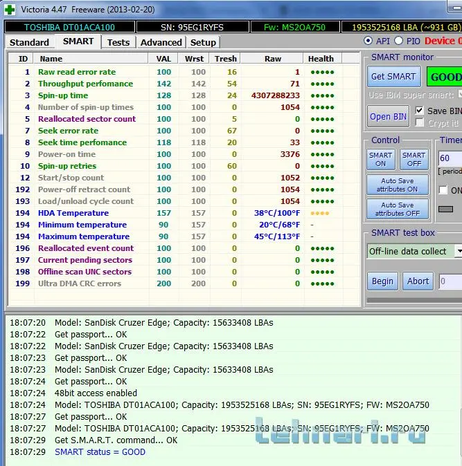

Проверьте жёсткий диск Викторией и выложите итоговый скрин.
Это необходимо?
    79.3 KB · Просмотры: 70
    16.9 KB · Просмотры: 65

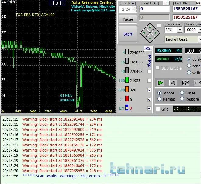

Всё же перейдите на вкладку Tests и прогоните полный тест диска. Это несколько часов! Его результаты скажут точнее о состоянии Вашего жёсткого диска.
Что скажите?
    72.9 KB · Просмотры: 94
хард в помойку и срочно.. он всё дело портит, стал самым тупым устройством в вашей системе..
Что тут скажешь...
Такой провал в графике почти наверняка означает удар в процессе работы и повреждение поверхности.
Действительно срочно надо сохранить важные данные.
Есть небольшой шанс исправить сам диск, подключаете его вторым или запускаетесь с LiveCD и прогоняете низкоуровневое форматирование. Потом снова делаете такую же проверку Викторией. Если количество "тормозных" секторов уменьшилось, можно повторить процедуру. До трёх раз ещё имеет смысл. Имейте ввиду, что после такого форматирования данные восстановить невозможно.
Если не получится - меняйте на новый.
