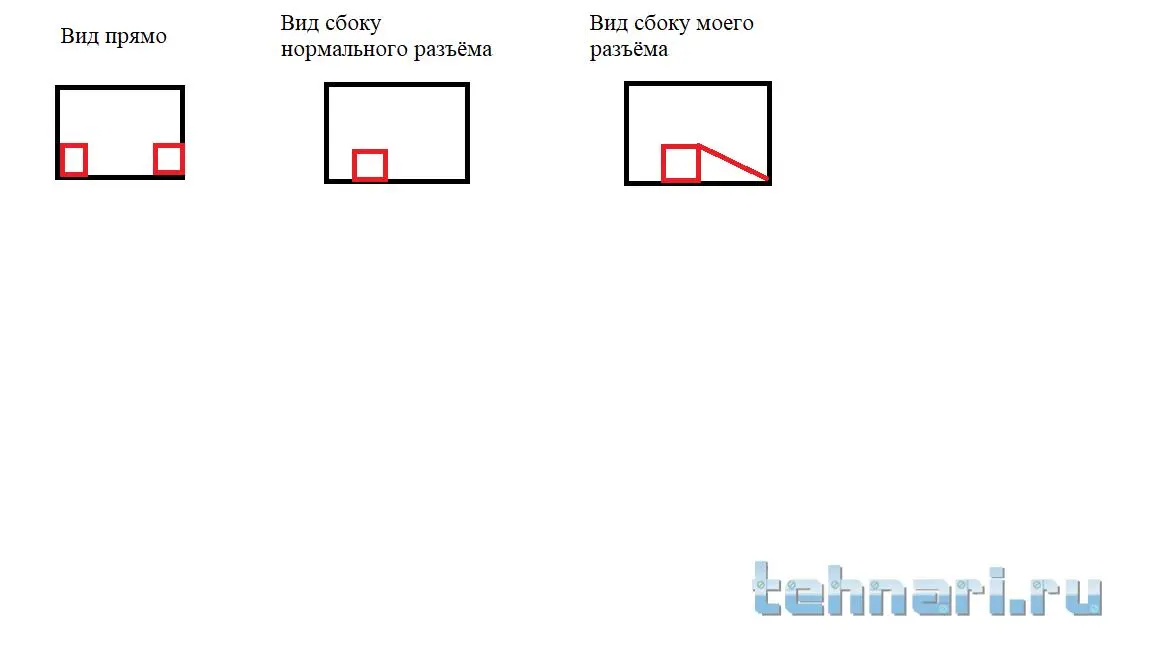

Добрый всем день! У меня возникла самая странная проблема из всех, с которыми я когда-либо сталкивался. Попал ко мне в руки ноутбук HP X5X88EA#ACB . И всё было бы нормально, но у него какие-то странности с разъёмом под интернет кабель. При соединении кабеля с нормальными разъёмами всегда слышался щелчок, тут же никакого щелчка не было, как я ни старался его запихать, а сам кабель постоянно отходил. Я заглянул в этот разъём и увидел странное нововведение конструкторов данного ноутбука: тот самый щелчок образуется, когда язычок коннектора кабеля проходит пластмассовые прямоугольнички и опускается вниз за внутренней стенкой прямоугольничков. В данном же разъёме прямоугольничек вовсе не прямоугольничек, а прямоугольная трапеция, дальняя грань которой идёт от дальнего верхнего угла прямоугольничка до дальнего угла самого разъёма, из-за чего кабель всё время вылетает. Что это за вершина технологического прогресса? Что с этим делать? Прикладываю картинку, ибо я бог пейнта, и так всяко понятнее, чем моё объяснение словами.
    10.3 KB · Просмотры: 69
Четкое фото этого RJ45 разъема можно увидеть?
Шурупы без резьбы мне попадались, но такой разъём вижу впервые :))
Если оно действительно так, то в сервис и перепаивать разъём. Или пользуйтесь беспроводными сетями.

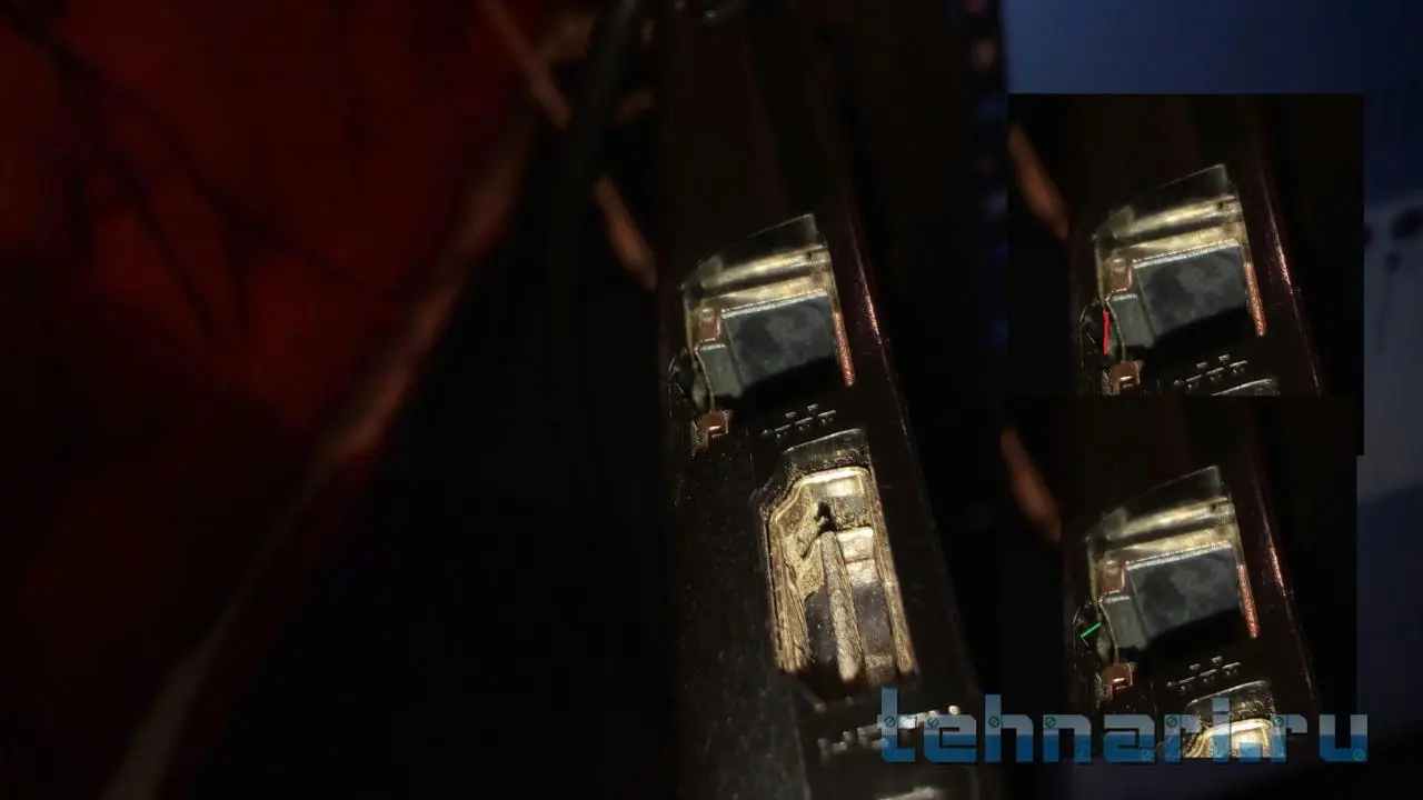

Если присмотреться детальнее, то эти прямоугольнички, которые у меня трапеции - это часть корпуса ноутбука, а не разъёма. Так что я мог ошибиться, назвав всё это вместе разъёмом. Вот более-менее фото, красным пометил грань, которой быть не должно. Зелёной грань, как, по-моему, должно.
    27 KB · Просмотры: 74
Что значит "выдрали с мясом"? И что конкретно менять? Ноутбук, нижнюю часть ноутбука?
"Выдрали с мясом" означает "очень сильно дёрнули провод и вилка выскочила поломав защелку розетки".
В вашем случае - менять бук целиком, хотя, в СЦ меняют только поломанный разъем.
P.s. Да, СЦ - это сервисный центр. ;)
А что конкретно вырвалось? Я сравнивал разъём на ноуте с разъёмами на роутере, и в общем-то отличие увидел только в прямоугольничках и трапециях. Как должно быть?
